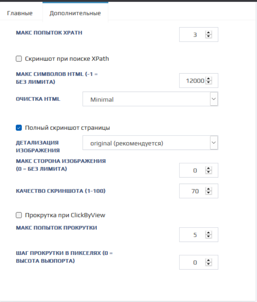

3. Конфигурация: AiActionConfig
var config = new AiActionConfig
    // --- Подключение к API ---
    ApiKey    = "sk-...",        // Bearer-токен. Обязательное поле
    Model     = "gpt-5.4",      // Название модели. Обязательное поле
    Proxy     = "host:port",    // Прокси. Пустая строка — без прокси
    Provider  = new CompletionsApiProvider(
                    "https://api.deepseek.com/v1/chat/completions"
                ),               // По умолчанию ResponsesApiProvider
    TimeoutMs = 120_000,         // Таймаут HTTP-запроса в мс
    FlexMode  = false,           // service_tier=flex — дешевле, но медленнее, подробнее можно почитать на сайте самого OpenAI
    // --- Скриншоты ---
    // Рекомендуется: ImageDetail="original", SendFullPageScreenshot=true
    ScreenshotQuality      = 70,         // Качество JPEG 0–100
    ImageDetail            = "original", // "low" / "high" / "original"
    SendFullPageScreenshot = true,       // Снимать всю страницу — рекомендуется для ClickByView
    MaxImageDimension      = 0,          // Макс. сторона изображения. 0 = без лимита
    // --- FindXPath ---
    XPathMaxAttempts       = 3, // количество попыток поиска
    XPathIncludeScreenshot = false, // нужно ли отправлять рядом еще и скриншот для лучшего понимания моделью
    XPathHtmlMaxLength     = 12_000, // ограничние на количество символов, чтобы случайно большое количество токенов не потратилось на какой-то странице
    XPathHtmlClean         = HtmlCleanLevel.Standard, //описание вариантов есть выше в статье
    // --- ClickByView (прокрутка) ---
    // Предпочтительнее SendFullPageScreenshot=true без прокрутки.
    ClickScrollEnabled     = false,
    ClickScrollStep        = 0,
    ClickScrollMaxAttempts = 5,
Дополнительно параметр XPathHtmlMaxLength обрезает HTML до заданного числа символов уже после очистки. Значение -1 — без ограничения.

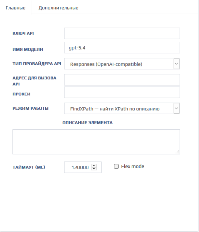

5. Использование как плагин ZennoPoster
Для тех, кто предпочитает работать без написания C# кода — доступен плагин с графическим интерфейсом. Настройки задаются в кубике, результат передаётся в переменную проекта.
Как это работает
Плагин принимает описание элемента, выполняет один из двух режимов и записывает результат в переменную aiActionsResult:
  • Режим FindXPath — возвращает XPath найденного элемента в виде строки, например //button[@id='submit']
  • Режим ClickByView — выполняет клик и возвращает строку ok
При неудаче плагин выбрасывает исключение — выполнение шаблона прерывается стандартным образом ZennoPoster.
Описание настроек — вкладка «Главные»
НастройкаОписание
Ключ APIBearer-токен для авторизации. Для локальных моделей можно оставить пустым
Имя моделиИдентификатор модели, например gpt-5.4 или deepseek-chat
Тип провайдера APIResponses — для OpenAI. Completions — для DeepSeek, LM Studio, Ollama и прочих совместимых
Адрес для вызова APIПолный URL эндпоинта. Пустое поле — используется стандартный адрес OpenAI для выбранного типа провайдера
ПроксиВ формате host:port или login:pass@host:port. Пустое — без прокси
Режим работыFindXPath или ClickByView
Описание элементаТекстовое описание того, что нужно найти или на что кликнуть
Таймаут (мс)Максимальное время ожидания ответа от API. По умолчанию 120 000 мс
Flex modeПониженный приоритет запроса — дешевле, но медленнее. Только для ResponsesApiProvider
Описание настроек — вкладка «Дополнительные»
НастройкаОписание
Макс попыток XPathСколько раз модель может предложить новый вариант XPath при неудаче. По умолчанию 3
Скриншот при поиске XPathПрикладывать скриншот к запросу FindXPath как дополнительный контекст
Макс символов HTMLЛимит символов HTML, передаваемых модели. -1 = без ограничения
Очистка HTMLMinimal / Standard / Aggressive — степень удаления мусора из HTML перед отправкой
Полный скриншот страницыСнимать всю страницу целиком, а не только вьюпорт. Рекомендуется для ClickByView
Детализация изображенияoriginal рекомендован OpenAI для управления интерфейсом — наибольшая точность координат
Макс сторона изображенияОграничить размер скриншота в пикселях. 0 = без лимита. Снижает размер файла, но и точность
Качество скриншота1–100. По умолчанию 70
Прокрутка при ClickByViewПрокручивать страницу в поисках элемента. Не рекомендуется при включённом полном скриншоте
Макс попыток прокруткиСколько раз прокручивать страницу до отказа. По умолчанию 5
Шаг прокрутки в пикселях0 = прокручивать на высоту вьюпорта за раз
