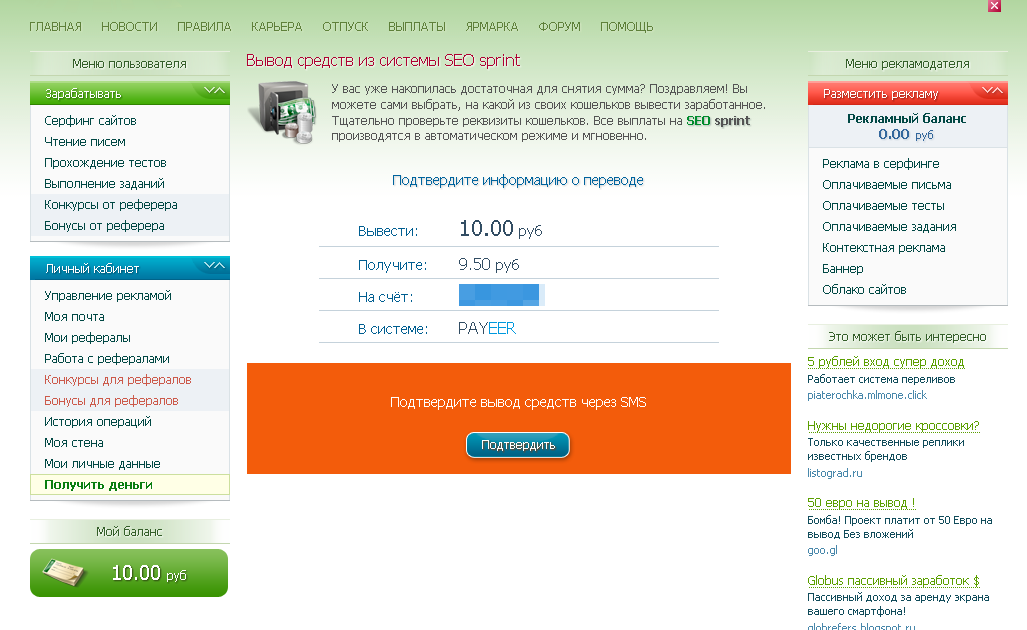

Seo-Sprint умер друг. Там теперь вывод денег по коду из смс. Мультить не получится, а без мультов нет выхлопа.
я выводил на днях без всяких кодов по смс только нужно подтвердить почту и все норм выводит
swiniks
19.02.2015
244
171
Зарегил акк, посмотрим, смс шло после почты, точно выводил ?
