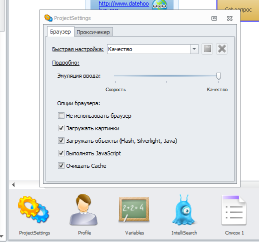

Если Вы не используете браузер в выполнении своих проектов - отключите его в настройках. Тогда будет подыматься большее количество потоков.
Где это сделать? Что-то не врублюсь.

Если в проекте только post или get запросы то, что, если отключить браузер и правду скорость выполнения увеличиться? Это правда?
29 067
5 712
да, конечно. и очень значительно
