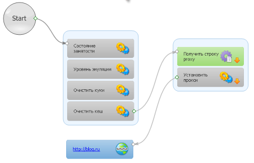

Фрагмент шаблона для использования прокси из списка с удалением
Данный фрагмент можно подключать к любому регеру (например к регеру фрих) или шаблону в начале, где необходимо использовать прокси. Все мои попытки использовать публичные прокси оказались тщетны. Одни были в бане, другие медленные и совсем не пригодные для регистрации аккаунтов. Это решение мне предложил один опытный разработчик шаблонов.
Теперь для регистрации аккаунтов я использую платный сервис http://fineproxy.org/, прокси там отличные для регистрации аккаунтов, самый дешевый пакет стоит 4 бакса на десять дней. К тому же как я недавно испытал на себе, саппорт помогает решить самые нестандартные проблемы.
Так как у меня однопоточная зенка этот вариант подошел лучше всего.
Рекомендую покупать сразу многопоточную PRO версию, с ней просто больше удастся сделать, а значит и больше заработать.
Алгоритм работы прост:
Берется случайная строка с прокси из файла proxy.txt, если файл пустой то действия пропускаются, как необязательные (желтая стрелка ).
Прокси устанавливается с помощью экщена Настройки браузера.
Ссылка: http://yadi.sk/d/4_IJJiXKLnvV7

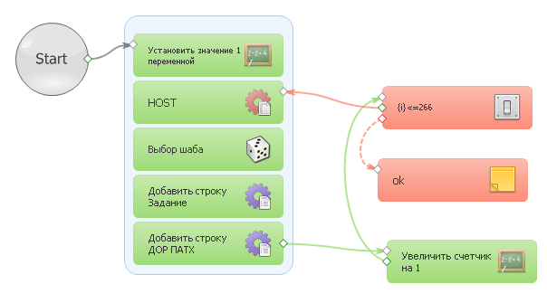

Шаблон для генерации пакетного задания для Пандоры
Автор доргена объяснял, как делать пакетное задание, но я так и не понял, поэтому решил набросать быстро шаб в зенке.
Шаблон состоит из файлов:
host.txt – сюда кидаем список доменов
door_path.txt – сюда сохраняться пути к дорвеям на диске.
gen.txt это файл куда сохраняем задание.
1. Устанавливаем значение счетчика
2. Операции над таблицой, берем первую строку с удалением, сохраняем в {-Variable.host-}
3. Дальше экшен Random – очень полезная штука.
Например, у нас есть десять шаблонов в директории доргена Pandora… Указывая диапазон от 1 до 11, будут подставляться случайные шаблоны, но последнее значение 11 подставляться не будет.
Для этого заранее даем имена для шаблонов типо: shab_1, shab_2, shab_3… shab10. Поже используя цикл будут подставляться случайные значения.
4. Добавить строку в задание:
Пример:
key_{-Variable.i-}.txt|text.txt|0|dating1.txt|d:\www\doors\door{-Variable.i-}|http://{-Variable.host-}/|template_{-Variable.rand_templates-}|blog.xml
key_{-Variable.i-}.txt – файл ключей для дора, если десять доров то соответственно десять файлов ключей. Если вы для генерации используйте один фаил то перед key_ можно убрать {-Variable.i-}
Все эти значения вы настраивайте под свою тематику, например вы создали профиль dating.xml в пандоре, подставляете его вместо blog.xml и так далее…
5. Сохраняем директорию дора
И дальше по аналогии идет цикл и условие.
Это очень выручает, если задания большие (для сотен, а возможно и тысяч дорвеев) и их муторно составлять в ручную.
Зачем так много рандома? На каждый дор разный файл ключей, случайные шаблоны, все для того чтобы было меньше палева для пс.
Я не стал расписывать каждую переменную, думаю, просмотрев шаблон, вы все поймете.
Ссылка на шаблон: http://yadi.sk/d/5Vs8yqg1LqrhW
