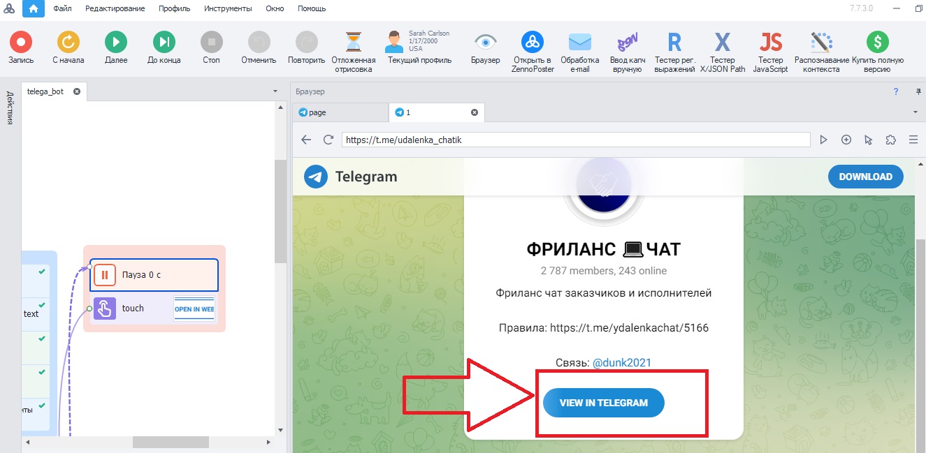

Доброго дня всем! Такая проблема что зенка перестала кликать по картинке чата в телеграм. По сути клик идет, но кнопка не нажимается почему-то, даже мышкой пробовал кликать, бесполезно. Работаю с веб-версией телеграм. До этого все нормально работало.

Скорее всего, тут не промах.
Возможно Телеграм что то изменил.
При ручном клике уходит запрос на tg://
При клике кубиком - тоже самое.
Визуально ничего не меняется на странице - только запрос уходит и статус кратковременно меняется на Загрузка.
К сожалению, не работал с Телеграмом, может быть бывалые подтянутся и что то посоветуют в этой ситуации.
По идее, идет запрос на приложение, которого в среде ЗП конечно же нет.

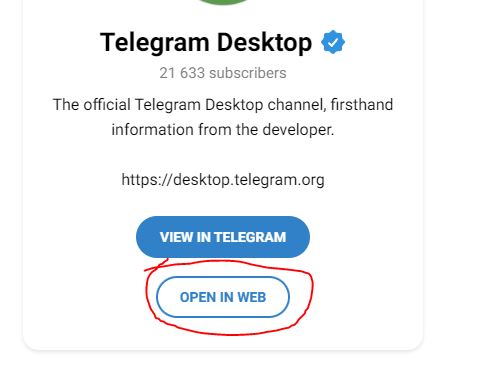

У тебя кубик "touch", на сколько я понимаю это эмуляция прикосновений пальцев к "тачскирину", клик работает, если ты кликаешь по кнопке "View in telegram", браузер пытается запустить телеграм, установленный на пк или открыть телеграм в телефоне. Если ты работаешь в веб версии, то кнопку тебе надо жать "Open in web". Если этой кнопки у тебя нет, значит ты не залогинен в веб версии телеги. Если логинешься в веб телеге, сохраняй всё в профиле и не чисти кеш
