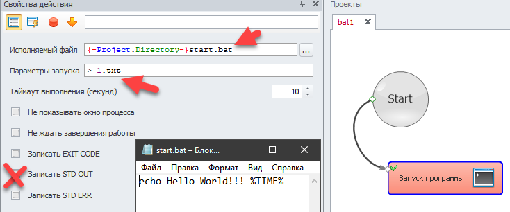

Часть инструментов уже готова и встроена в ZennoPoster, например кубик «Запуск программы».
При использовании действия запуска, нужно учитывать тип программы. Аргументы передаются простой строкой, всё остальное на усмотрение программы, разделителем может быть как пробел, так и тире или другой тип разделителя.
