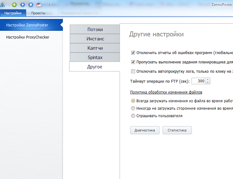

При запуске программа зависает при попытке показать окна движка, если не "показывать" процесс тупо стоит на месте, потоки не начинают работать.
После диагностики в файле nonCriticalErrors.txt куча ошибок вида
1:46:48.6999|ERROR|Ошибка запуска процесса базы|System.NullReferenceException: Object reference not set to an instance of an object.
at ZennoLab.ZennoPoster.Tasks.Threads.ServerBase.Run(Boolean& success)
Произошло после обновления с 5.1.0.0 до 5.1.2.0
Куда можно копнуть?
