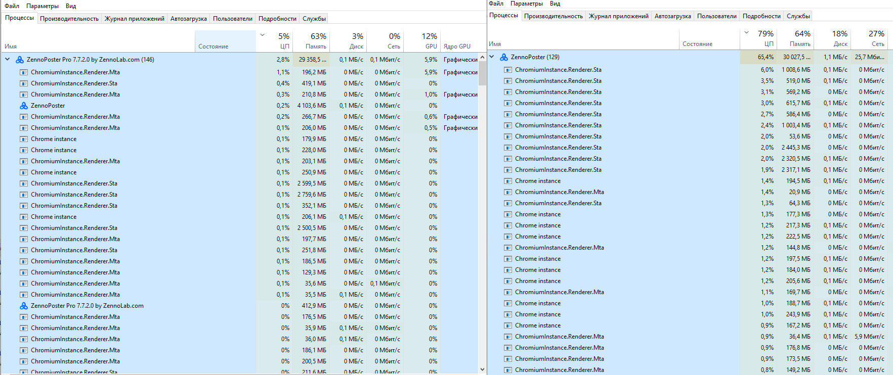

Проблема как-то связана с браузером т.к проект без браузера работает, все остальные висят. Интересно что памяти они жрут столько же, а вот проц и диск уже почти уже не используются при выполнении т.к ничего не происходит.

Проблема как-то связана с браузером т.к проект без браузера работает, все остальные висят. Интересно что памяти они жрут столько же, а вот проц и диск уже почти уже не используются при выполнении т.к ничего не происходит. Посмотреть вложение 101981
Так диагностику то сделали ?
