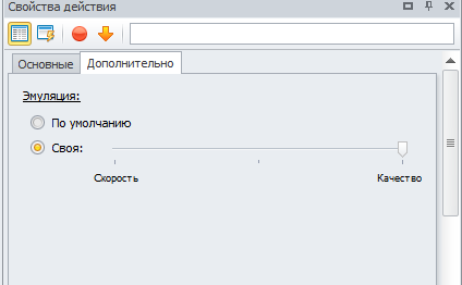

Попробуйте ползунок на Скорость
А, это уже пробовал, не помогает, также как и паузы между действиями
