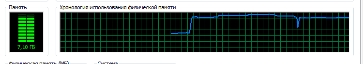

Да так и есть оперативка грузится жестко и остается висеть. Хотя в настройках стоит время жизни неактивной базы 1 минута. А оперативка не сбрасывает. Сбросила только после закрытия.
Как я и предполагал это через то что для каждого потока создается отдельный экземпляр списка.
