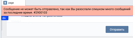

scauter
05.07.2016
nstance.WaitForUserAction(timeout) -где можно прочитать подробнее об этом
Это окно всплывает в ВК на несколько секунд и исчезает.Как его распознать в проджектмейкере.
doc
30.03.2012
8 685
4 641
в цикле с задержкой в секунду пытаться его выпарсить.
