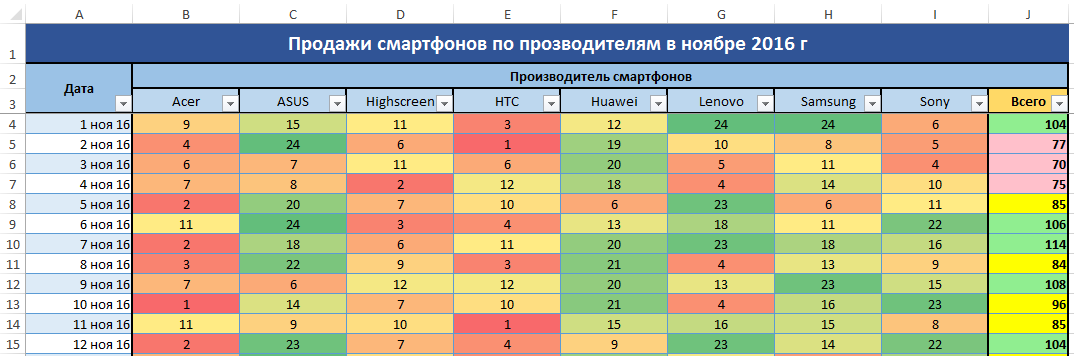

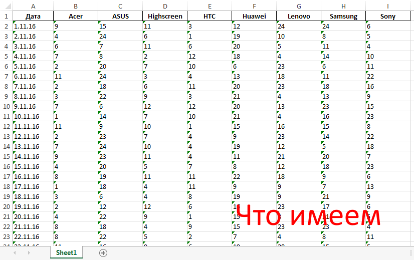

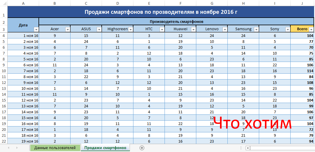

Наверняка многие из вас создавали шаблоны-парсеры. И, как правило, результаты в этом случае на выходе помещали в Excel-таблицы. Функционала ZennoPoster хватает для осуществления этих задач, за исключением несколько нюансов. Например, отсутствуют возможности для стилизации выходных таблиц, работать можно исключительно с первым листом, записывать данные можно только в строковом формате. Нет прочих различных плюшек, доступных в Excel.
Согласитесь, куда приятнее, когда на выходе получаешь вторую табличку, а не первую (см. скриншоты ниже). А если делаем парсер на заказ, а не для своих личных целей – и говорить нечего. Именно об этом и пойдёт речь в статье – как максимально просто получить красивый Excel-отчёт в ZennoPoster, с нуля до конкретного результата.
Давайте рассмотрим возможные способы реализации.

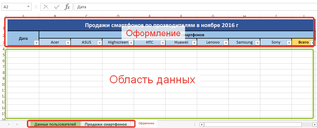

Собственно, рисуем в Excel заголовки и их стили, выравниваем всё, добавляем другие вещи по желанию (например, строку фильтра).
Так как стандартными средствами ZennoPoster можно работать только с первым листом Excel-файла (тоже порой весьма неприятное ограничение), рассмотрим пример с заполнением 2 листов.
Для примера нарисовал такие таблички. Также сразу добавил фильтры, закрепил области заголовков, кое-где добавил примечания. Над тематикой содержимого особо не заморачивался и взял первое что пришло в голову, соответственно, по этому поводу просьба не пинаться – всё это чисто для примера.
Сохраняем файл в папке с проектом, я назвал его Template.xlsx.

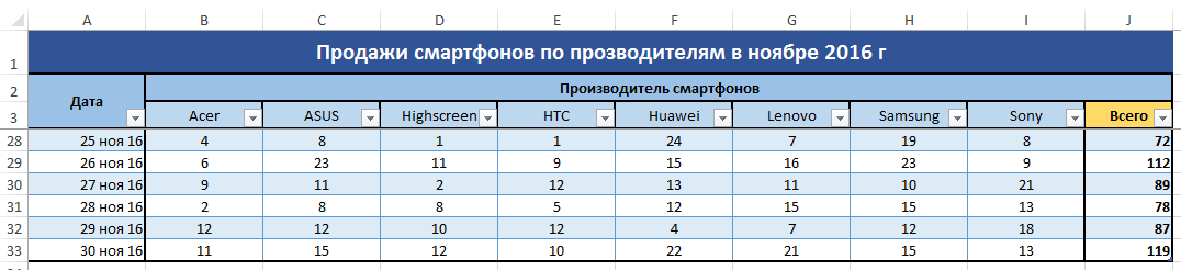

11. По аналогии с первым листом делаем форматирование области данных, теперь только уже вместе со столбцом «Всего». Дополнительно для последнего включаем особое форматирование.
12. Сохраняем полученный файл в папку проекта, называем его Result.xlsx.
Вот, собственно, и всё. После выполнения такого сниппета в папке с проектом появится итоговый файл. В тестовом проекте для этой статьи получаем такие таблички.
