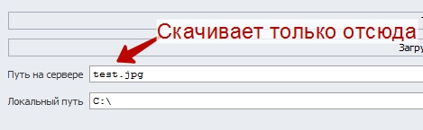

Привет! Мне необходимо скачать несколько фоток из папки с картинками по ФТП. При попытке скачать файл, ПМ мне сообщает, что такого файла в папке нет. Проверил наличие файла фтп клиентом, файл на месте. Попытался загрузить тестовую картинку, всё ОК. Затем попытался её скачать по тому же адресу, которому загружал, ПМ вновь говорит, что файла нет. Затем загрузил тестовую картинку в корень сервера, оттуда она скачалась, т.е. по всей видимости не воспринимаются пути на сервере при скачивании. Может кто-нибудь уже сталкивался и может что-то посоветовать.

[rostonix] После двухдневных безуспешных мытарств с FTP так ничего и не заработало. Тестировал на разных машинах (win 7 x64 и win 10 x64), на разных версиях ZP (5.9.5.1 и 5.9.8.1), на разных хостерах (виртуальный и виртуальный выделенный серв), с разными правами доступа (в т.ч. под root) и с разными правами на папки и файлы, результат один - ZP работает только с корневой директорией (грузит только хоть куда). Думаю, имеет смысл перенести тему в раздел «Баги».

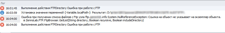

Билд 5,1,6,0 - FTP как не работало, так и не работает...
Тип Время Сообщение
16:04:00 "Ошибка при получении списка файлов с Ftp узла ftp.*****.info System.NullReferenceException: Ссылка на объект не указывает на экземпляр объекта.
в ZennoLab.FTP.FtpBrowser.GetList(String directory, Boolean recursive, Boolean includeDirectory)"
порт ставлю если 21 - вообще не грузит, а если 22 - то выдает эту ошибку.
/ - путь на сервере, хочу загрузить список папок на сервере - выдает ошибку...
