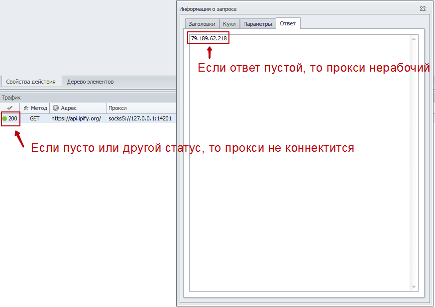

Значит он не проходит проверку на коннект, а так как дальше следует пустая строка, потому как прокси берутся с удалением, получаем логичные оповещения.
Заходим в окно Трафик и смотрим
Есть у кого решение, по генерации кошельков?
Ответ пустой. Какое решение то?
