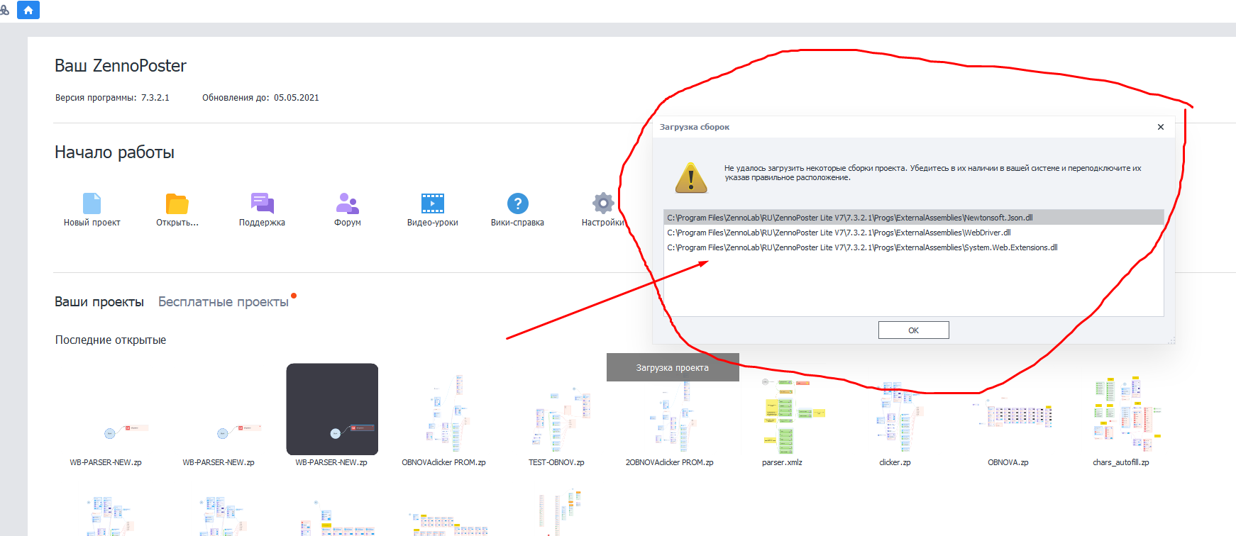

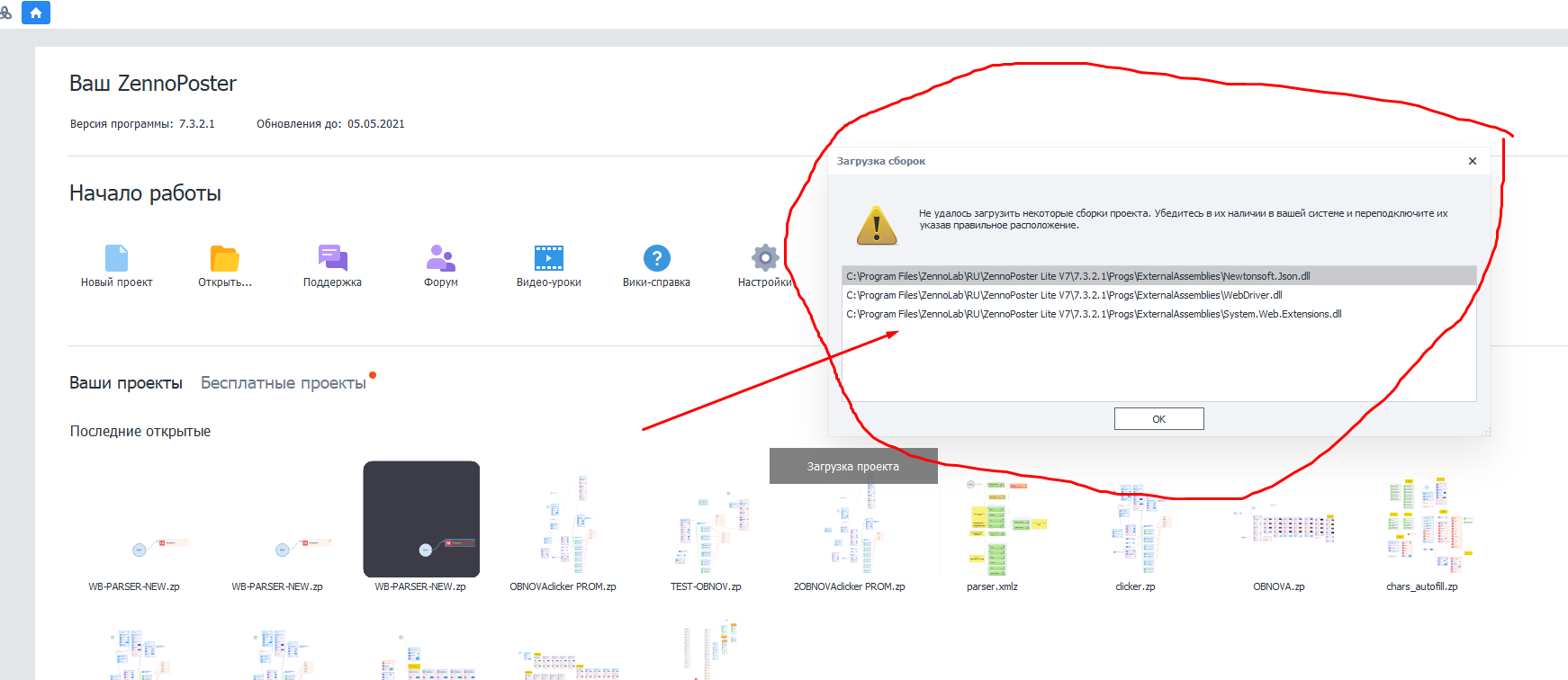

При запуске шаблона выдает отсутствие библиотек, раньше такое не делал, можете подсказать последовательность?
73886
А библиотеки есть в папке External Assemblies?
После обновления показало ошибку?

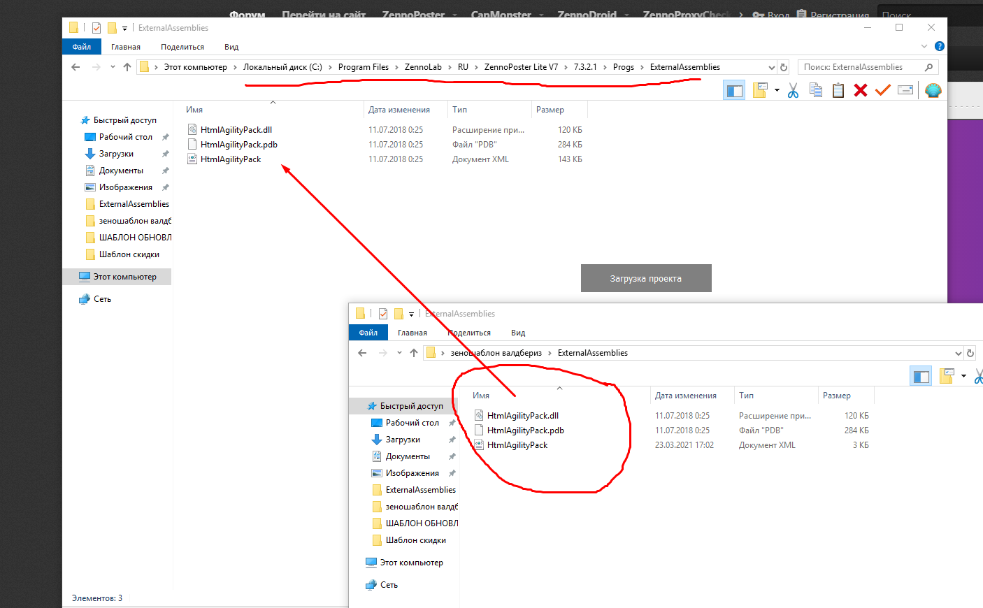

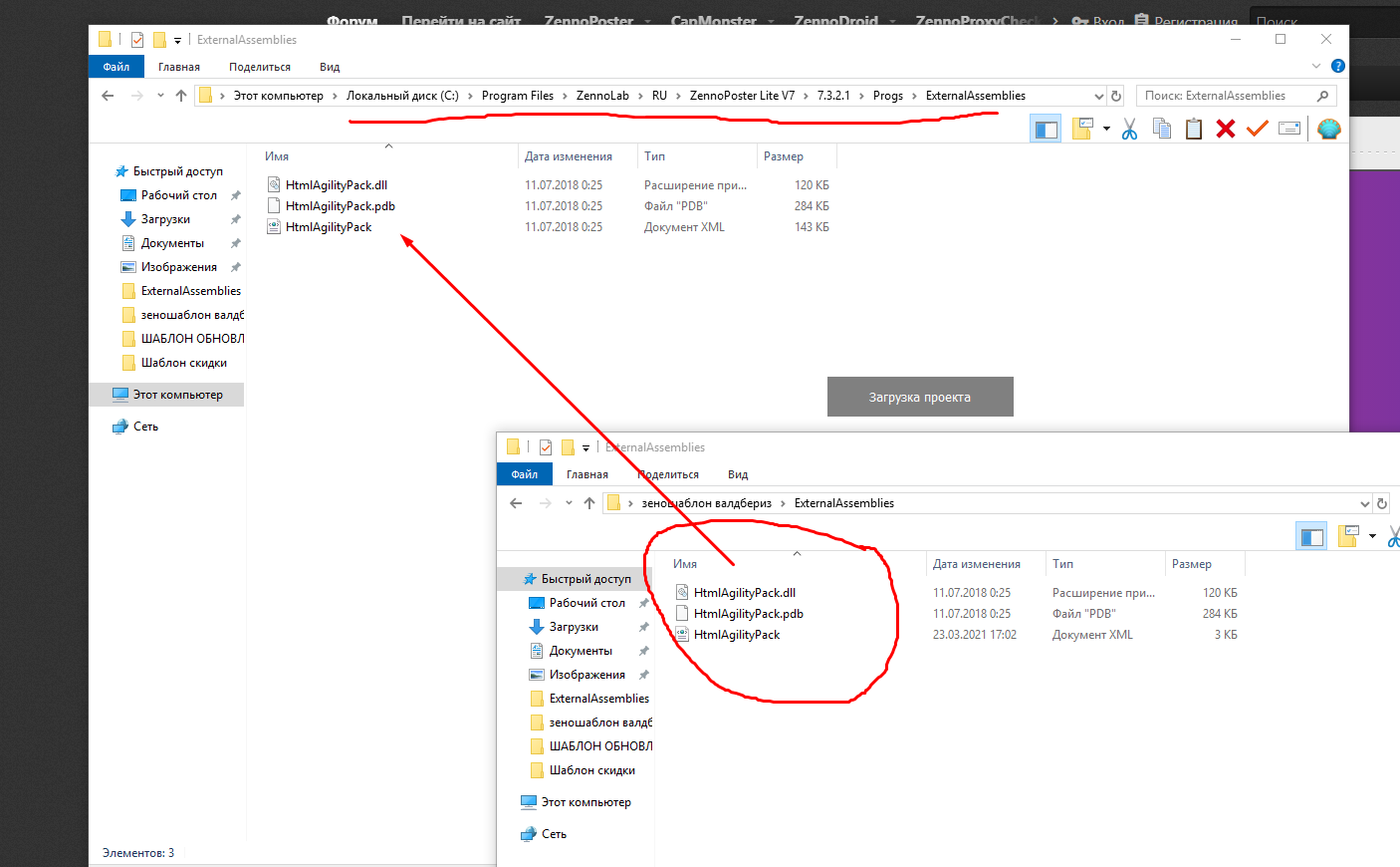

В папку External Assemblies я положил библиотеки из топика, ниже скрин.
Если нужно добавить другие, можете подсказать путь или сами файлы?
73887
WebDriver.dll это можно удалить из using и GAC, это от Selenium осталось.
System.Web.Extensions есть в GAC, надо выбрать.
Удалите лишние библиотеки и перезалейте шаблон. Он должен запускаться без танцев с бубнами :)
Если в GAC выбираете либу, которая лежит в External Assemblies, её нужно тоже сюда загрузить, в частности Newtonsoft.Json.dll. System.Web.dll нужно добавлять из директории Windows, а не External Assemblies. Тогда у пользователей не будет таких ошибок.
Удалил лишнее, перезалил шаблон.
