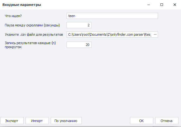

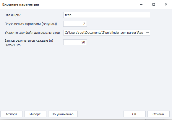

Входные параметры лаконичны - название запроса, по которому будет делаться выборка, пауза в секундах между прокрутками экрана, конечный .csv файл для складывания полученных данных, и через сколько прокруток производить парсинг.

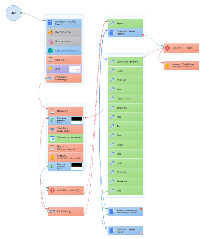

Шаблон браузерный и начинается с привязки конечного файла и чистки кук и кэша, далее происходит загрузка сервиса и заполнение поля запроса через эмуляцию клавиатуры. С прокруткой тоже ничего о сверхъестественного, разве что мы считаем скроллы, для того чтобы по достижении значения, заданного во входных параметрах сделать выгрузку. Поскольку страница может оказаться бесконечной, то надо было предусмотреть вариант сохранения промежуточных данных. В процессе родилось такое решение. Мы скроллим, например, 20 раз. Далее сбрасываем данные в файл, при этом, чтобы не напрягать дисковую подсистему мы проверяем список на существование спаршенных данных. Таким образом решается проблема дублей. И именно поэтому для записи результата используется список, а не таблица. При отсутствии записи сам кубик дает ошибку и это позволяет не создавать дополнительных проверочных блоков, хотя, более чем уверен, что это можно решить как то иначе :-)
После того, как временный список со спаршенными блоками опустеет, мы выполняем еще одну проверку на изменение высоты дивов, и если высота до и после скролла не совпадают, - продолжаем прокрутку. И так до тех пор, пока это условие не будет соблюдено. Тогда парсинг в этом инстансе прекратится.

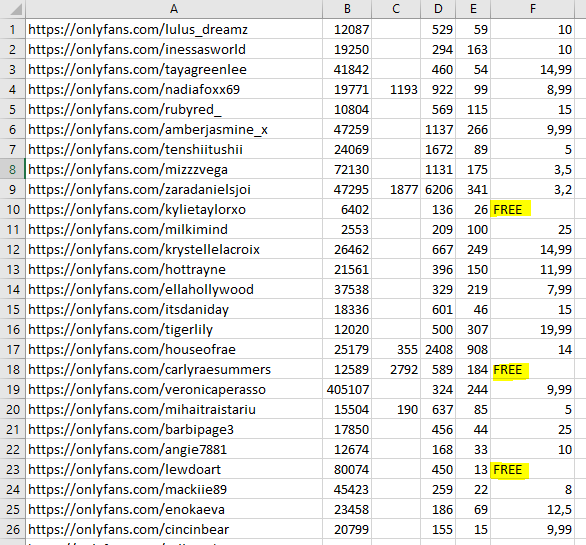

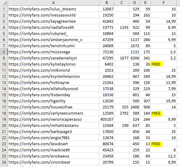

На выходе мы получаем вот такую табличку:
"Ссылка на профиль";"Лайки";"Подписчики";"Количество фото";"Количество видео";"Цена за подписку"
73623
.csv с разделителем ";" - прекрасно открывается экселем и готов к выборке без лишних телодвижений.

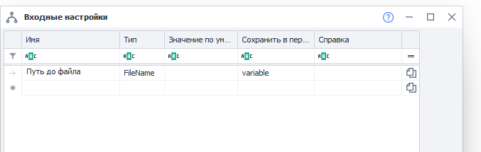

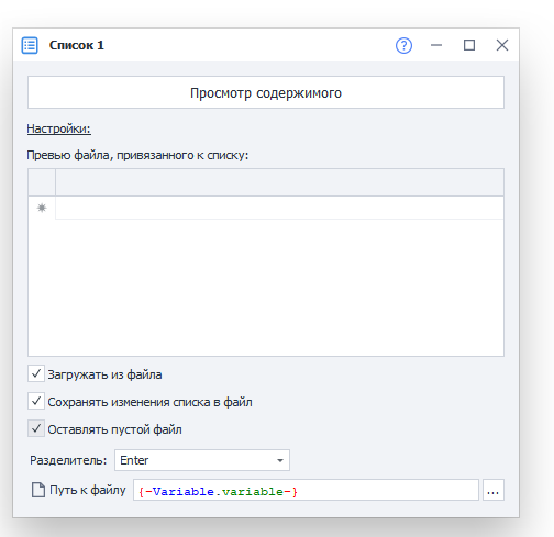

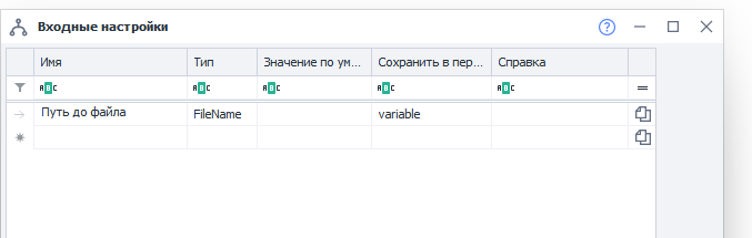

@Antonio Banderas интересный шаблон, для чего нужно использовать кубик привязка к файлу result?
Реакции: udder и Antonio Banderas
там же путь указывается во входных настройках. вот и привязка поэтому.

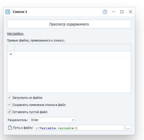

Я просто с привязкой туплю, я в своих шабах тоже использую путь до файлов во входных настройках, но без привязки, переменная из входных настроек указываю в списке или таблице.
74509
74510
Проясните, почему так делать нельзя?)
@Antonio Banderas @Phoenix78
И еще вопрос по шабу, для чего макрос {Save}
74511
Не то чтобы совсем нельзя, - не рекомендуется. Подобные решения входят в привычку и могут сыграть злую шутку.
С этим макросом диалоговое окно выбора файла даёт возможность сохранить файл. Без него - только открыть/выбрать.

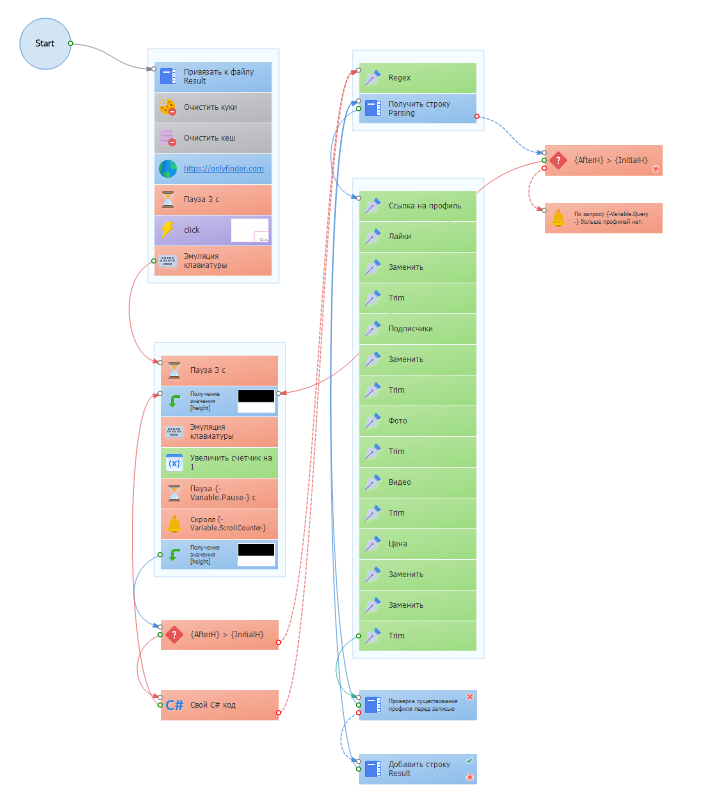

Карта шаблона выглядит следующим образом:
