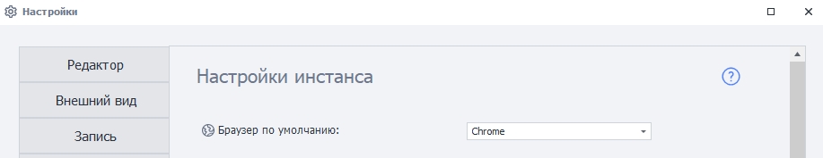

Выставьте в проекте такие параметры:

Это в основных настройках, при запуске PM:
67212
Редактирование>Настройки>Инстанс>Браузер по умолчанию: Chrome
Так при каждом запуске PM(ProjectMaker) у вас будет запускаться, сохраняться проект с браузером Хром.
Помогло. Спасибо!
