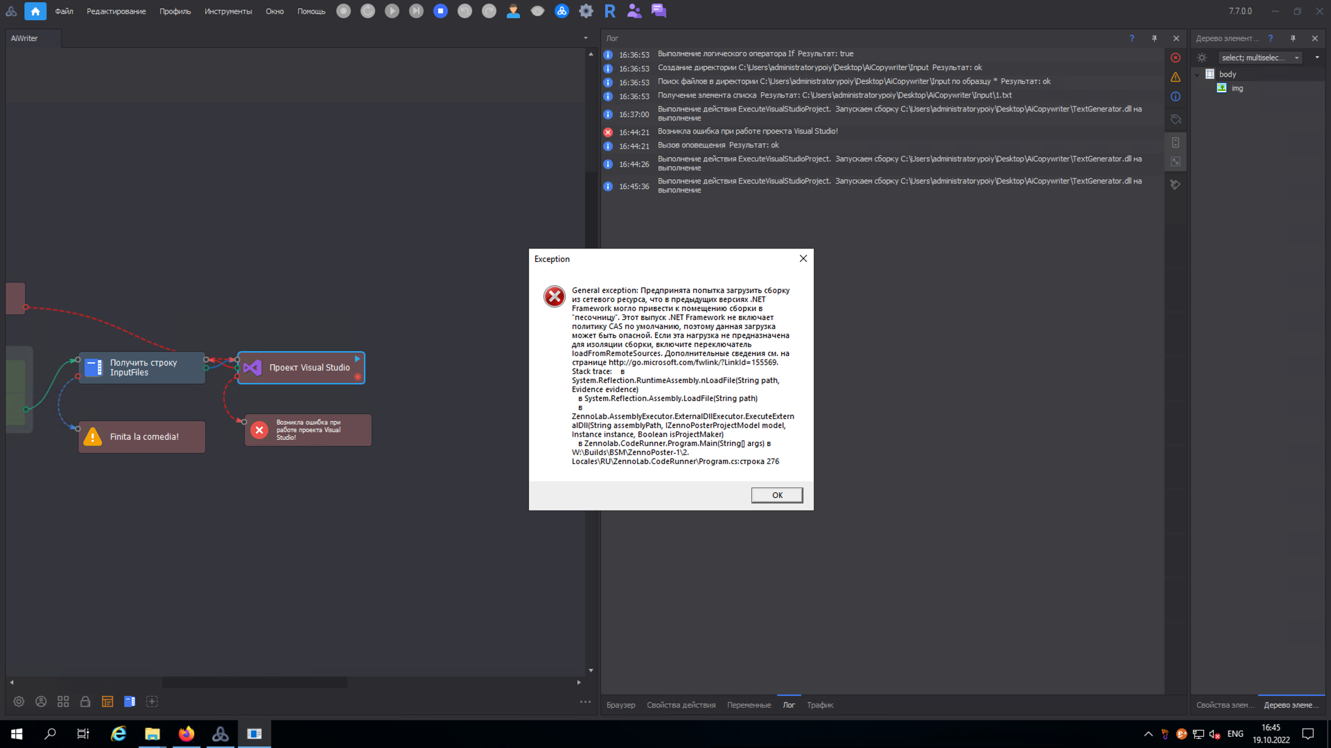

Поставил Python из поста с настройками, Visual Studio 2015, 2017, 2019 и 2022 (так как VS 15-19 не было).
В итоге при запуске шаблона получаю вот такую вот ошибку:
98613
Кто знает как с этим бороться?

Всем. привет!
Такая же проблема. Возможно где то прописывается, чтобы бот работал с visual 15-19? Кто нибудь в курсе?

Решение не нашел. Удивляет, то, что в самом начале этой ветки была аналогичная проблема у пользователей. Ответов не получено, тишина...
В общем по этой конкретной проблеме, она легко решается сносом всех C++ и установки отсюда:
Microsoft Visual C++ 2015-2019 Распространяемый (x64) - 14.29.30133
Microsoft Visual C++ 2015-2019 Распространяемый (x86) - 14.29.30133
