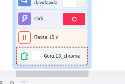

Много раз создавая темы мы имеет возможность видеть что например плагин или чужой шаблон куда то ушли, так как по ошибке мы удалили эти фаилы или переместили в другую папку
И как видим, плагин надо снова искать.

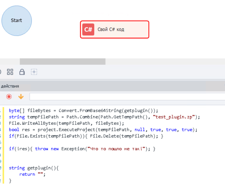

До

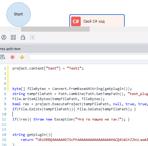

после
Теперь плагин или вложенный шаблон/проект часть единого/основного проекта

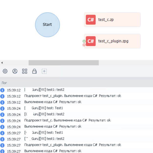

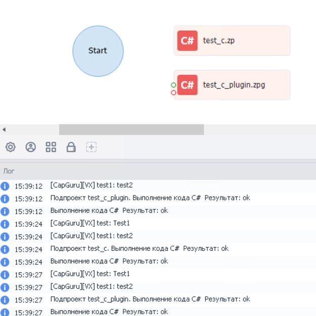

Результат выполнения

Далее получаем текст в base64 и вставляем в нашу заготовку
project.Context["test"] = "Test1"; //данные что передаются в плагин для работы
project.Context["test1"] = "test2"; //данные что передаются в плагин для работы
byte[] fileBytes = Convert.FromBase64String(getplugin());
string tempFilePath = Path.Combine(Path.GetTempPath(), "test_plugin.zp");
File.WriteAllBytes(tempFilePath, fileBytes);
bool res = project.ExecuteProject(tempFilePath, null, true, true, true);
if(File.Exists(tempFilePath)){ File.Delete(tempFilePath); }
if(!res){ throw new Exception("Что то пошло не так!"); }
string getplugin(){
return "Код base64";
До
после
