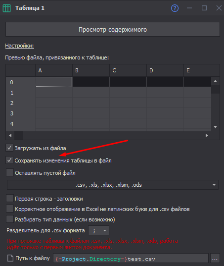

Есть ли какой то другой метод привязки файлов к таблицам так чтобы файл после того как из него потоки взяли строки не удалялся
Сам файл не удалялся? Или содержимое файла ?
Чтобы файл не удалялся, нужно в настройках таблицы снять чекбокс, который отвечает за удаление файла, когда он пустым становится
Скорее содержимое, когда поток берет данные из таблицы с текстового файла, сразу идет удаление значения в файле. Нельзя ли как нибудь сделать чтобы потоки брали данные из текстового файла при этом не изменяя его
Попробуйте отключить эту настройку.
