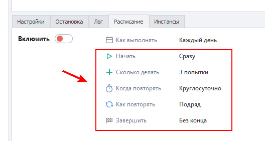

Какой аналог расписания вот этим настройкам ЗП?

Да нужно в этом расписании выставить аналог верхней настройки.

На сколько я смог понять, вот это вам нужно:
Почему затеялся с расписанием. Нужно чтобы работало, только в рабочее время, т.е. когда повторять я выставлю.
Весь сыр бор, что "3 попытки" "подряд" - это не аналог см. выше настройки ЗП.
При таких настройках, 3 потока повторяются так, что как только один выполнен на его место - сразу же другой.
Визуально это выглядит как непрерывно.
Если через расписание 3 попытки подряд, визуально выглядят как - пока все 3 не заканчиваются - тогда еще 3.
Т.е. порциями по 3, а не бесконечная очередь из 3-х потоков.
Ну сделай 100 попыток делать, хоть 1000. При максимуме потоков 3 у тебя будет всегда полная очередь, остальные просто уйдут в будущую очередь, пофиг, что накапливаться будут. Но эта очередь как раз будет стартовать новый поток сразу, как предыдущий закончится.
Если в макимум потоков у тебя стоит "3" и ты по расписанию добавишь 3 или более заданий, то они все стартанут одновременно.
а в настройках, не в расписании, что должно быть выставлено? Потоков 3?

Максимум потоков 3 (ну или столько, сколько тебе надо делать одновременно). Сколько делать - 0.

@bizzon
Утром зубы чистил, и подумал, что, наверное, немного неверно сказал. Если поставить 100 заданий, то он по идее 100 выполнит и все. Поэтому, надо как-то добавлять новые задания. Т.е., не подряд, а регулярно каждые сколько-то там минут. Условно, если шаб отрабатывает в 5 минут, я бы поставил, что каждые 5 минут добавлять 10 заданий (даже если будут работать всего 3 потока). Тогда у тебя как раз будет накапливаться очередь, которая позволит избежать пауз. Ну а в первой вкладке да, как я и сказал, максимум - 3, сколько делать - 0.

@bizzon
Выставил, напишу результат.
