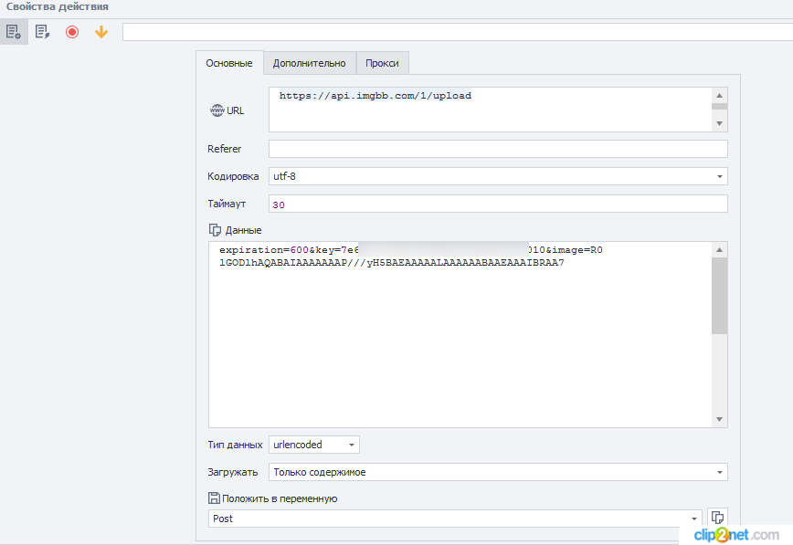

Подскажите, пожалуйста, как в постере должен выглядеть POST кубик, чтобы выполнился запрос по АПИ к фотохостингу

Берешь api ключ, в кубик POST запроса ставишь ссылку https://api.imgbb.com/1/upload , в данные кидаешь expiration=600&key=7e62d1c7b836475387a526eb5f86c010&image=R0lGODlhAQABAIAAAAAAAP///yH5BAEAAAAALAAAAAABAAEAAAIBRAA7 , где R0lGODlhAQABAIAAAAAAAP///yH5BAEAAAAALAAAAAABAAEAAAIBRAA7 это картинка закодированная в base64, тип данныйх urlencoded. (Можно и целый файл загружать через multipart/form-data. ) .expiration=600 это число секунд, после скольки удалится файл, если не нужно удалять я так понимаю параметр пустой.

що-то не получается. выдает "Invalid base64 string". Пробовал онлайн сервисами переводить в base64 - та же ошибка. прикрепил проект (может будет время прогнать, а то самому интересно решение)
Попробуй с теми данными, что я дал, у меня все работает, ищите правильный код для кодирования, может вы вместо картинки ссылку на картинку кодируете или на оборот.
да работает. а ты можешь скинуть код декодирования или ты где-то готовую картинку просто нашел?
С твоей картинкой грузит короче (там супер мелкий квадратик). Я его своим кодом конвертнул в base64 и он загрузился. А вот с нормальными картинками выдает ошибку у меня. Может действительно нужно искать правильный код для кодирования

urlencode надо делать (facepalm) . вот так вот отсутствие фундаментальных знаний вызывает проблемы на ровном месте. прикрепил проект для тс

Пздц, всю голову себе сломал, спасибо вам за помощь)

Причем всё было, кроме кубика с urlencode, думал дело в API уже)
