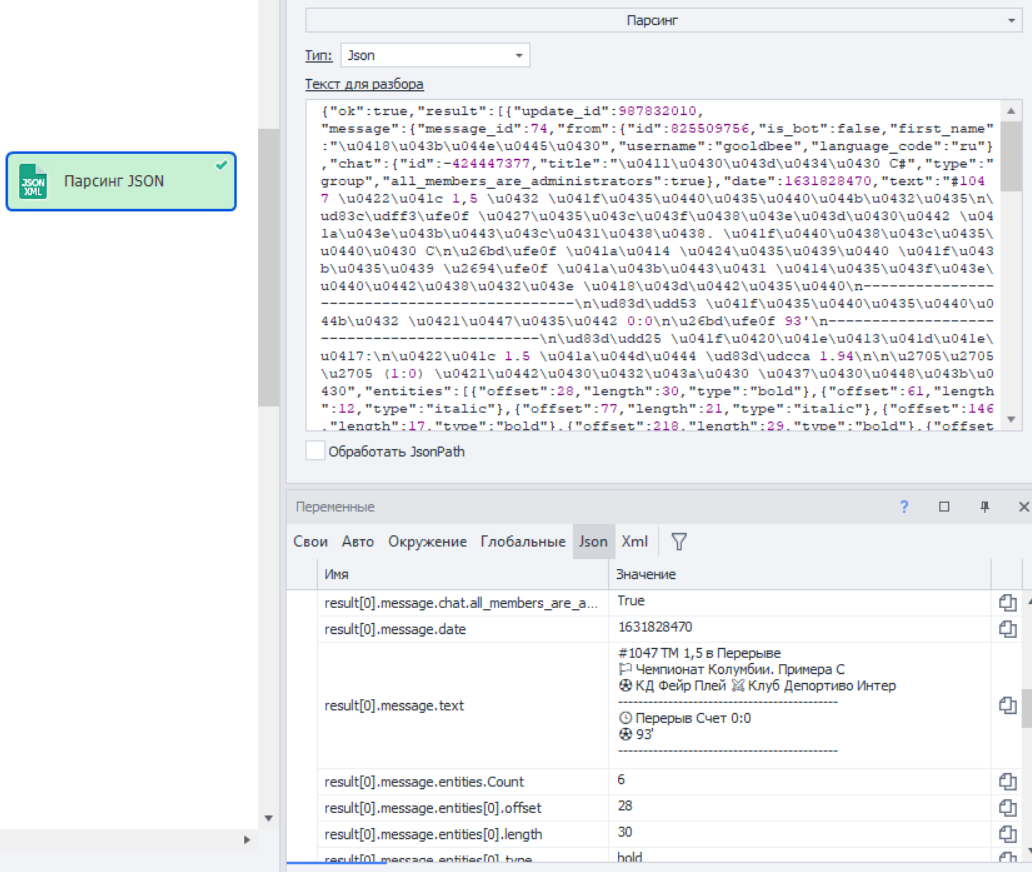

Вам нужно посмотреть на text и перевести юникод. там написано, что ваша ставка с Колумбией зашла)
Реакции: Gooldbee
Нужно разобрать текст через кубик обработки JSON
Добавить действие -> Данные -> Обработка JSON/XML
Действие: Парсинг
Тип: Json
Текст для разбора: ваш текст

return System.Text.RegularExpressions.Regex.Unescape(project.Variables["text"].Value);
но парсинг в json удобнее будет и проще
Твой вариант на много лучше получился)) спасибо использую на УРА, а возможно как то весь список пронать ? а то я сначало в переменную потом обрабатываю ) понимаю что можно сразу переменную обработать) но там не просто объяснить может я что не так делаю) я делаю парсинг ТГ по апи, и чтобы получить новые сообщения я регуляркой отделаю их и в список)
попробуй json использовать там все тоже самое, но стразу по переменным распихивает...
ну а так только через список ... я не думал над этим моментом, так как не было задачи такой у меня
Понял, спасибо ещё раз)
