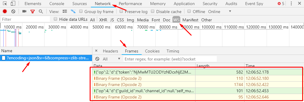

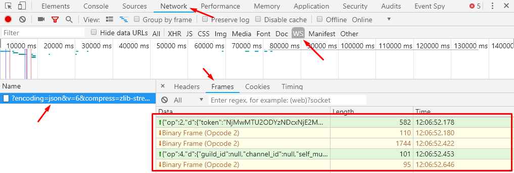

Проанализировать трафик WS можно разными способами, но самый простой и доступный это использование браузера на базе Chromium. В моём случае это SWIron.
  1. Заходим на discordapp.com
  2. Открываем DevTools нажатием на F12
  3. Переходим на вкладку Network -> WS -> Frames
  4. Регистрируем новый аккаунт и заходим
Должна отобразиться следующая картина:
Разберёмся что здесь к чему.
В колонке Name при наведении отобразится ссылка для запроса, её можно скопировать к себе нажав на пр. кн. мыши и соответствующее меню: wss://gateway.discord.gg/?encoding=json&v=6&compress=zlib-stream
В колонке Data можно увидеть исходящие и поступающие запросы. Копируем себе первый исходящий запрос (это запрос, который мы должны отправить серверу для авторизации):
{"op":2,"d":{"token":"NjMwMTU2ODYzNDcxNjE2MDMw.Xe9SFw.GLgMR8R7vQPnHOmaD5KmHqU4vmk","properties":{"os":"Windows","browser":"Chrome","device":"","browser_user_agent":"Mozilla/5.0 (Windows NT 10.0; Win64; x64) AppleWebKit/537.36 (KHTML, like Gecko) Chrome/70.0.3650.0 Iron Safari/537.36","browser_version":"","os_version":"10","referrer":"","referring_domain":"","referrer_current":"","referring_domain_current":"","release_channel":"stable","client_build_number":50980,"client_event_source":null},"presence":{"status":"online","since":0,"activities":[],"afk":false},"compress":false}}

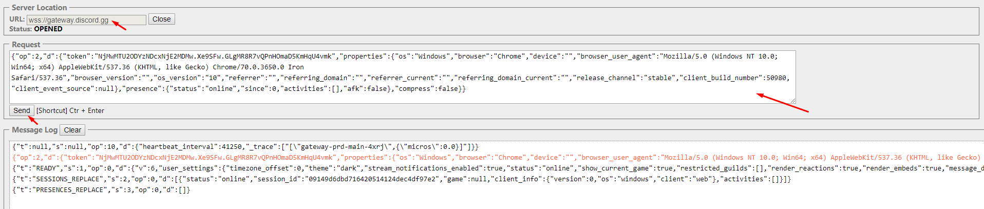

Теперь мы можем проверить будет ли работать наш WS на отдельном клиенте. Для этого можно использовать расширение Simple WebSocket Client.
  • Прописываем URL
  • Открываем Websocket нажатием на Open (в логах должно появиться первое сообщение с heartbeat_interval)
  • Вставляем тело исходящего запроса в поле Request и нажимаем Send. В логах мы получим ответ, что всё прошло успешно.
Супер! :ay: Всё работает как надо, дело осталось за малым - реализовать тоже самое на ZennoPoster.:du:

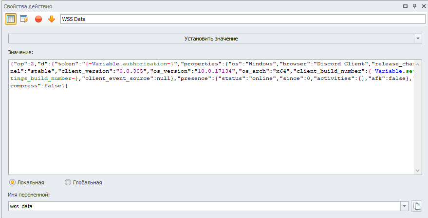

Сразу закинем тело запроса в переменную wss_data.
Кстати, в тестовом шаблоне я использовал тело запроса от десктопной версии, поэтому просто можете закинуть свой токен в переменную для теста. (build number - версия клиента)

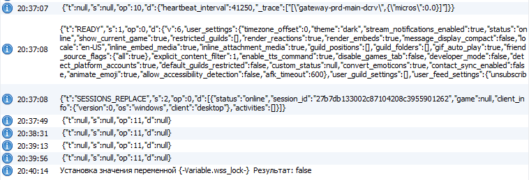

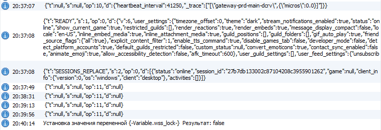

Запускаем шаблон и проверяем лог в ProjectMaker.
Вот и всё, наш Websocket готов!:bp:
