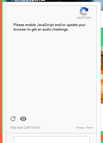

Скажите почему появляется такое сообщение:
JS включен, от юзерагента не зависит это, как в снипете сделать проверку на вот это?

Все проверил, юзер агент верный, а выводит то что выше

Что значит юзерагент верный? Видимо гуглу не нравится он, если скрипты включены в проекте, но попробуйте поменять UA

reCAPTCHA
Please enable JavaScript and/or update your browser to get an audio challenge.
Пожалуйста, допишите просто проверку в сниппете, или скажите какой код там добавить - чтобы при обнаружении такого чуда по красному выходу возвращало например "Измените UA" - и уже тогда можно было бы обрабатывать как-то эту ошибку... Фишка в том, что один день одни UA нравлятся гуглу, а на другой день уже выдает эту ошибку... Руками за всем этим не уследить.

Аналогичная проблема, просеивали юзерагентов по разгадыванию капчи, но спустя буквально сутки такая картина проскакивает

Аудио рекапча не срабатывает если зенка генерирует юзерагентом FireFox, т.к. они все получаются древних версий, и с ними глючит довольно много сайтов уже, не только капчи.
Или генерируйте руками фф, или уберите файрфокс из возможных юзерагентов.
Снипет генерации фф можно тут найти http://zennolab.com/discussion/threads/kak-generirovat-juzer-agenty.13131/#post-107855
