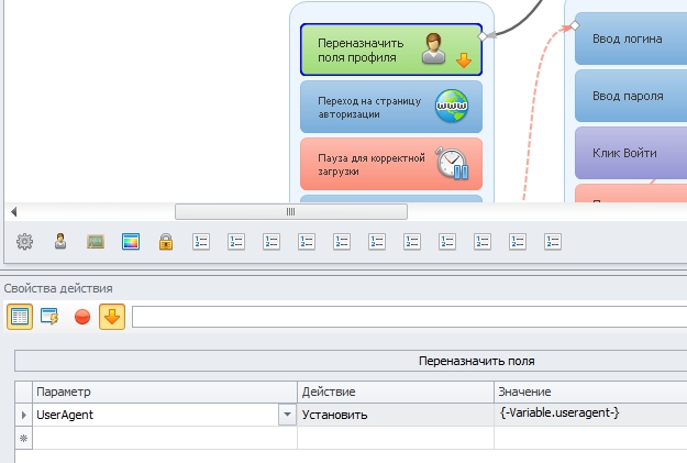

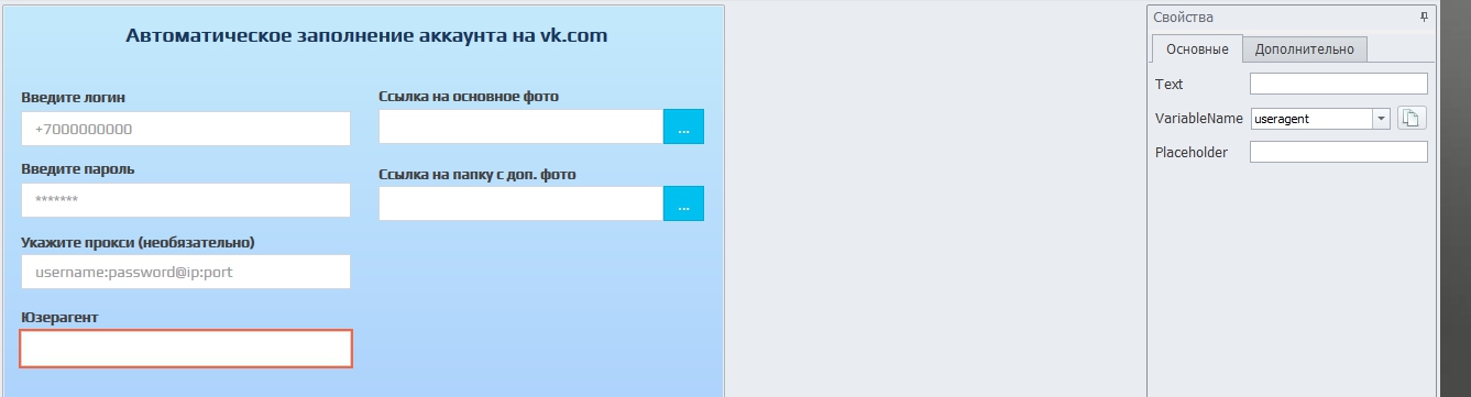

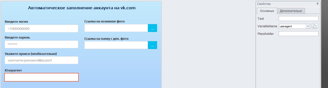

fakinmajor
06.11.2014
Подскажите, пожалуйста, как сделать подстановку User-Agent в шаблоне. Можно ли это сделать кубиком?
upd.
Если сделать так, как на скриншотах.
Будет работать? Или нужно какие-то еще значения добавить?
Да, вы можете добавить кубики получения User-Agent из файла и установки его в профиль
upd.
Работать будет. Но есть еще много других факторов, которые влияют на анонимность и трастовость. Замены только UA может быть недостаточно. А чем вам не подходят профили и UA, которые генерируются автоматически?
fakinmajor
06.11.2014
Аккаунты после заполнения работают в другом шаблоне со своими UA, периодически мне удобно в вашем шаблоне делать некоторые изменения в аккаунтах. Думал подставить UA в ваш шаблон, чтобы аккаунты через одни и те же UA
