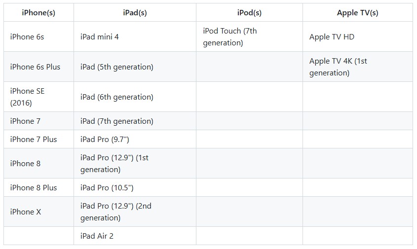

Список поддерживаемых моделей
Для начала вам понадобится устройство с Jailbreak. Вот список поддерживаемых моделей:

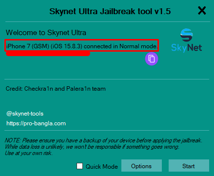

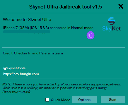

Запуск программы Skynet Ultra.exe:
Запустите файл прямо из архива (я не распаковываю). Подключите iPhone, и он должен определиться в программе. Если этого не произошло, проверьте драйверы.
128696

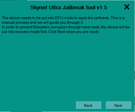

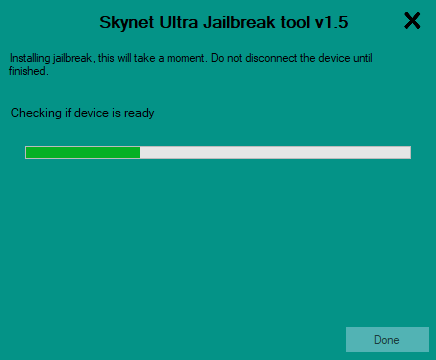

Запуск процесса Jailbreak:
Нажмите Start, затем Next. Устройство должно перезагрузиться и перейти в режим DFU.

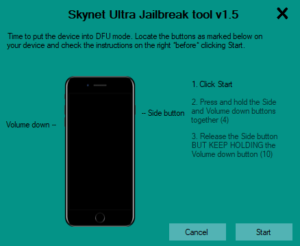

Вход в режим DFU:
Следуйте инструкции на экране. Нажмите Start и зажмите кнопки, как показано на картинке:

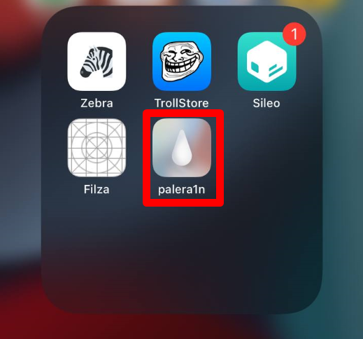

Если все сделано правильно, процесс Jailbreak начнется, и устройство загрузится с Jailbreak. Должно появиться приложение palera1n. Если оно есть, значит все прошло успешно!

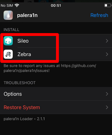

Установка дополнительных приложений:
Заходим в приложение и устанавливаем необходимые программы:
128707

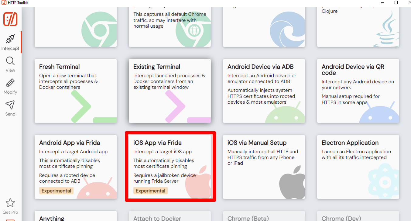

Запуск HTTP Toolkit:

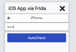

Запустите HTTP Toolkit и выберите iOS Frida:
128708

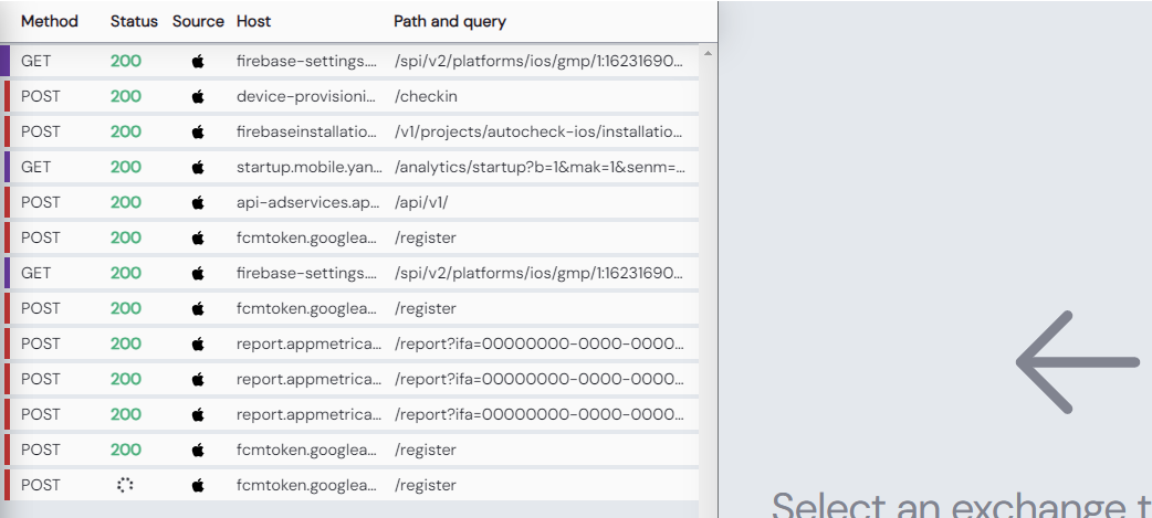

Просмотр запросов:
Если выбивает ошибку, нажмите ОК на телефоне и в HTTP Toolkit, затем попробуйте снова. После успешного подключения вы увидите запросы:

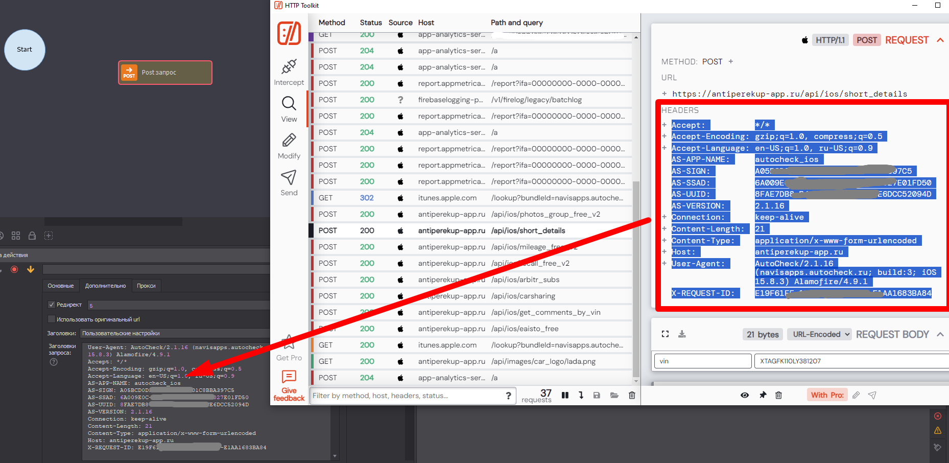

Создание POST-запроса:
Создайте кубик POST, скопируйте заголовки и URL. User-Agent всегда должен быть сверху.
128711

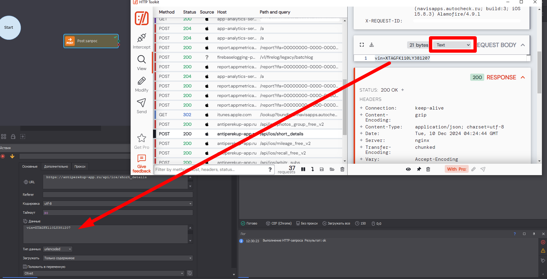

Настройка данных:
Скопируйте данные, замените VIN-номер на переменную, чтобы использовать ее в автоматизации.
128712

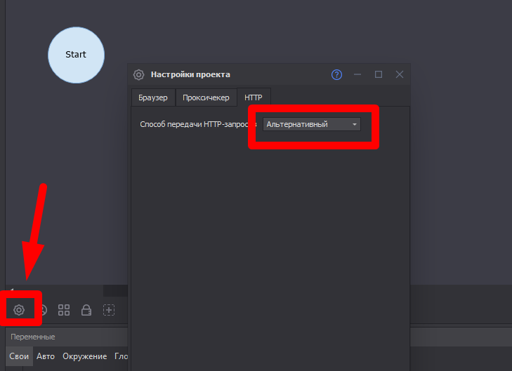

Изменение настроек HTTP Toolkit:
В настройках измените "Способ передачи HTTP-запросов" на Альтернативный:
128713

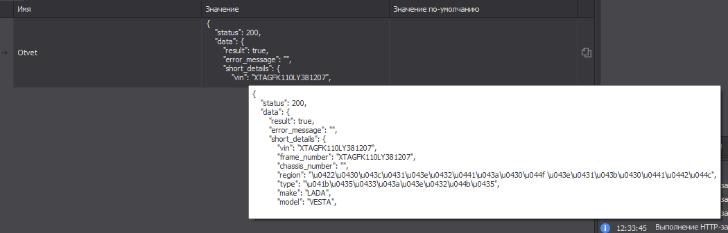

Тестирование автоматизации:
Пробуйте запустить и получить ответ. Если все работает, переходите к полной автоматизации:

Jailbreak поддерживается вплоть до iPhone 14, и относительно свежих iPad Pro.
Да, non root, но Jailbreak.
бОльшая часть "защищенных" приложений автоматически определит Frida - так что этот совет является выстрелом в ногу для новичка.
Так же в связи с устаревшей iOS (в статье максимально поддерживаемое устройство iPhone X) часть приложений будет открывать внутри себя обычный браузер, или просто не будет скачиваться с AppStore требуя более новую ОС.
