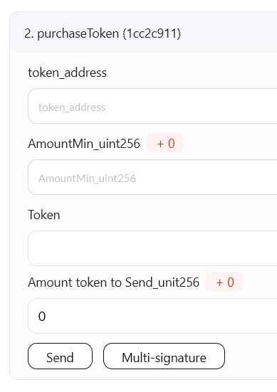

Первая функция purchaseToken принимает 2 обязательных параметра token_address и AmountMin, т.е. адрес токена и минимальное количество токенов, а так же на эту функцию необходимо отправить TRX. Если в качестве второго параметра указать 0, то получим количество токенов по текущему курсу (т.к. этот контракт является клоном Uniswap, то курс расчитывается по специальной формуле внутри контракта в зависимости от ликвидности).

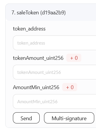

Вторая функция saleToken принимает 3 параметра token_address, tokenAmount и AmountMin – адрес токена, количество продаваемых токенов и сумма TRX для получения. Если в последнем параметре указать 0, то получим TRX из расчёта текущего курса токена при его продаже.
Но есть ещё один нюанс – при продаже токенов необходимо дать разрешение контракту биржи тратить токены с нашего счёта. Для этого используется функция Approve, которую необходимо вызвать перед продажей токенов.

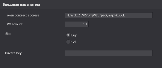

В настройках указываем:
- адрес контракта токена, который необходимо купить (берём на странице токена в адресной строке);
- количество TRX, на которое необходимо купить токен;
- тип операции (покупка/продажа);
- приватный ключ от кошелька.
