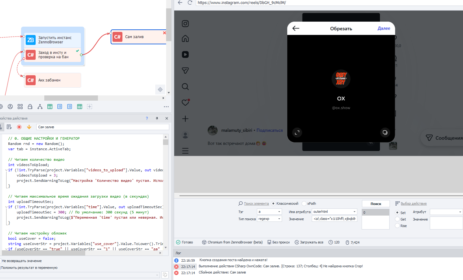

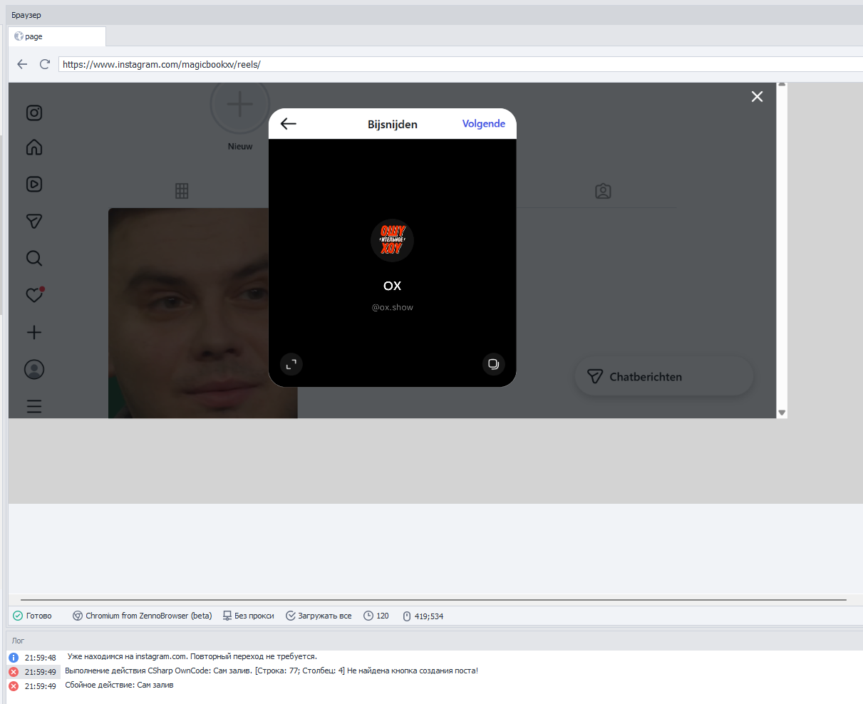

  1. Спасибо за статью, только добрался до тестов. Есть проблемы с кликами: "Создать" и "Обрезать". И двойной ввод описания (столбец A который)
    Я поправил все моменты, для меня эти мелочи не умаляют твоих стараний! Но интересно с чем связано: верстка обновилась или я может под каким-то нестандартным сценарием работаю? Могу поделиться обновленным C# "Сам залив" если кому-то нужно

Посмотреть вложение 144243Посмотреть вложение 144244

1. Думаю инста чет поменяла. Язык акка был английский?

1. Ру (на скрине другой, но поменяв на RU ничего не поменялось)

Значит, что-то в верстке меняли, я шаблон создавал еще весной и пользовался только eng версией.
