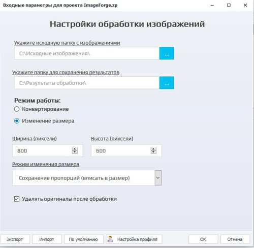

Шаблон реализован на C# с использованием подключенной библиотеки ImageMagick. Изначально моей задачей была конвертация именно между форматами JPG и WEBP, поэтому в шаблоне реализована именно эта возможность. Однако стоит отметить, что при небольшой доработке кода можно легко подключить поддержку множества других форматов изображений — от PNG и GIF до BMP и TIFF.
Шаблон предлагает два основных режима работы:
1.Режим конвертации форматов.
2. Режим изменения размера изображений.
Шаблон работает в один поток, но этого более чем достаточно. Скорость обработки составляет примерно 1000 файлов за 2-4 минуты в зависимости от сложности операции (например: JPG>WEBP преобразует дольше чем WEBP>JPG) и мощности компьютера, размера файлов.
Будет работать даже на ZennoPoster Light и, вероятно, справится с ним даже демо-версия.

Прежде чем использовать шаблон, необходимо cкопировать файл Magick.NET-Q8-AnyCPU.dll в папку ExternalAssemblies вашего ZennoPoster (путь по умолчанию):
C:\Program Files\ZennoLab\RU\ZennoPoster Pro V7\7.6.0.0\Progs\ExternalAssemblies
Примечание: версия в пути (7.6.0.0) может отличаться в зависимости от вашей версии.
Файл Magick.NET-Q8-AnyCPU.dll лежит в архиве.
