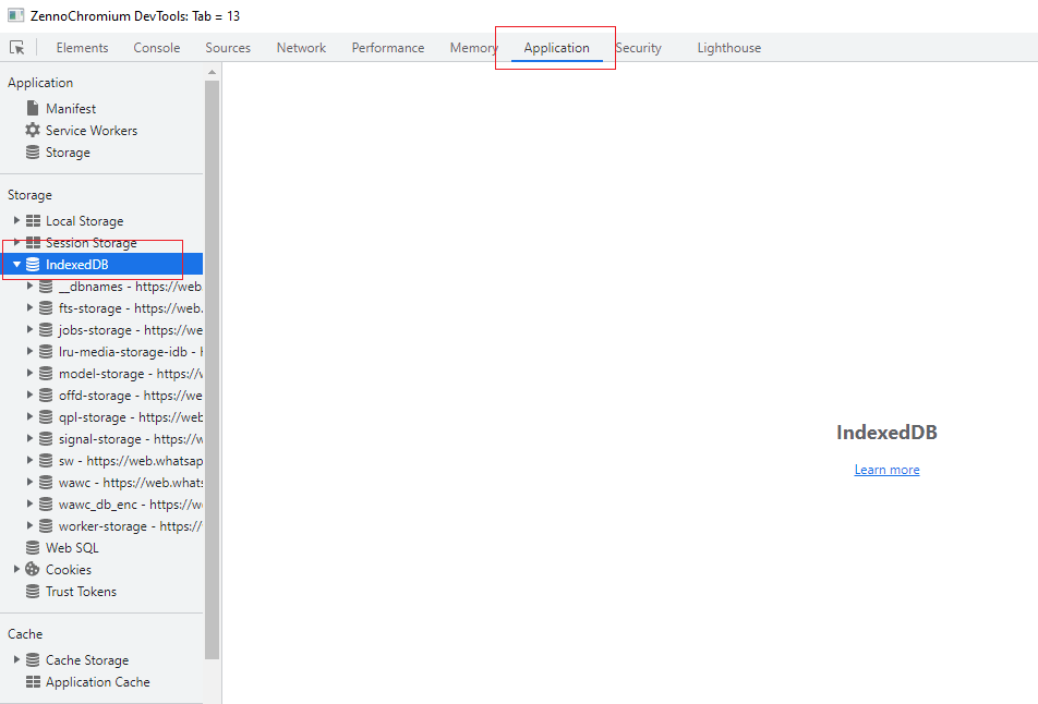

Как хранятся данные в нашем Web клиенте WhatsApp?
Основное место хранения всех данных Web WhatsApp мы можем увидеть в разделе «IndexedDB», на вкладке «Приложение», инструментов разработчика Chrome.
111822
Метаданные хранятся в виде открытого текста в IndexedDB.
Зашифрованный текстовый контент чата, также хранится в IndexedDB.
Зашифрованные медиа файлы, хранятся в CDN WhatsApp и локально кэшированные.
IndexedDB — это постоянное хранилище для веб-приложений — представьте себе хранилище ключей и значений в браузере.
Веб-приложения могут создавать базы данных и таблицы (которые IndexedDB называет «хранилищами объектов») и хранить в них объекты JavaScript, индексированные по некоторому ключу.

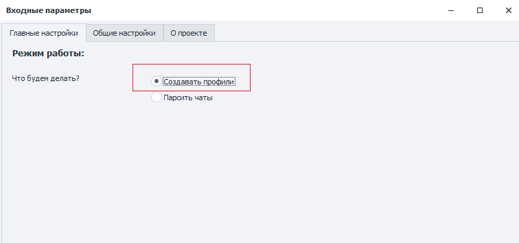

Первым делом необходимо создать веб профили аккаунтов, с которых мы собираемся парсить сообщения.
Для этого в шаблоне необходимо запустить функцию "Создавать профили".

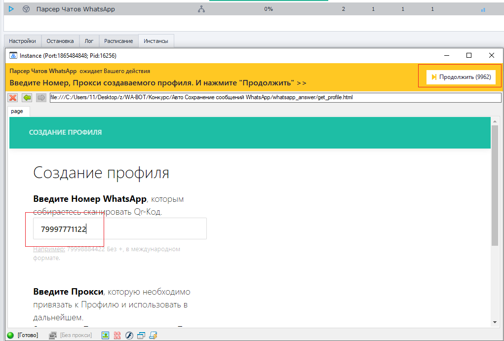

Сделать 1 запуск и в самом Инстансе ввести номер вашего WhatsApp, при необходимости прокси.
111826
Нажать продолжить и отсканировать Qr-Code с вашего WhatsApp.

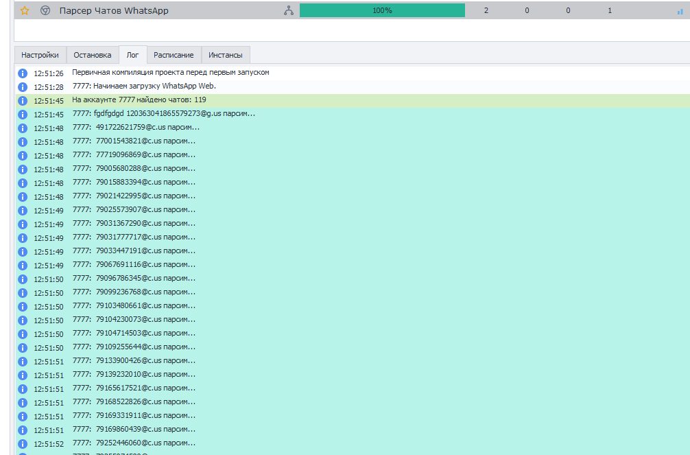

Далее смотрим в лог ZennoPoster и наблюдаем примерно следующую картину.
111827
Обратите внимание на скорость.
По завершению, появится в корне папки файл "Итог Парсинга Чатов.xlsx" .

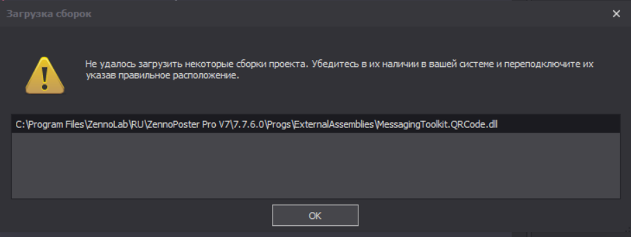

Решил потестить, а либки нет в архиве...
112191
Если кто вдруг тоже столкнется с такой траблой, то либу прикрепил к сообщению

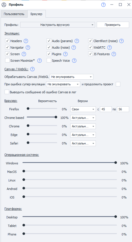

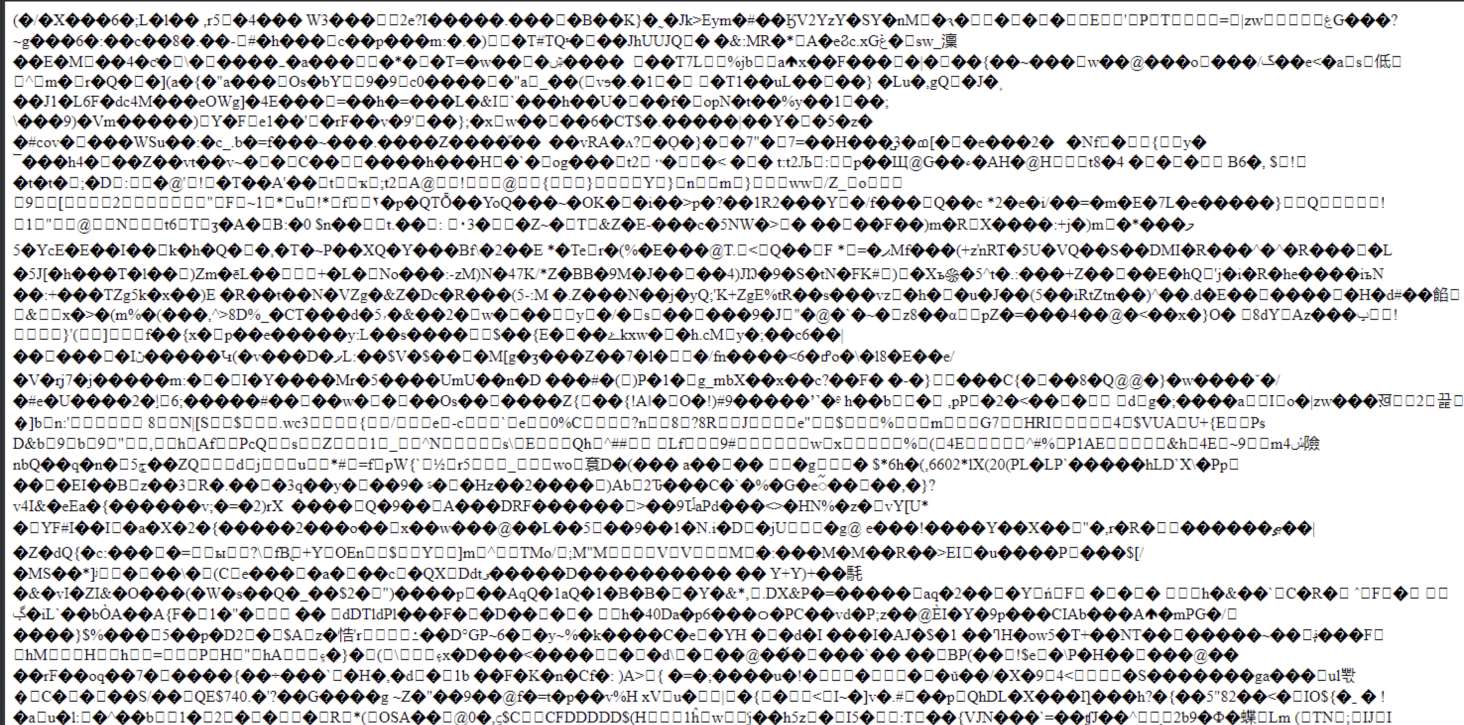

Всем привет, у меня не парсится
117000
119847
Вот такая история вместо QR кода. Как исправить? Подскажите п ожалуйста
Вот такая история вместо QR кода. Как исправить? Подскажите пожалуйста
Доброго дня, у нового хрома появился новый метод сжатия данных, ватсап отдает сайт в новом виде, а движок хрома зеннопостер еще не умеет работать с этим методом, по этому такая картина.
Что можно сделать, как исправить ситуацию?
Открыть шаблон в проджектмэйкере
Зайти в настройки Профиль, далее Браузер
120671
Выставить Chrome based и все как на скрине выше
Проблема уйдет.
