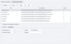

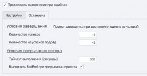

Настройки Диспетчера заданий на скриншотах.
Все работает ок, но периодически один из проектов 1-5 "двоит" - запускается в 2 потока, и далее останавливается (т.е. после этого работают проекты 1-4, и проект 6). Помогает в таком случае только перезапуск ЗП.

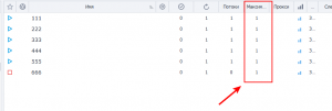

Возможно, у вас в одном или нескольких из проектов 1-5 максимум потоков настроен 2?
Приложил скриншот и выделил на нем столбец максимальных потоков.
У вас там тоже единички?

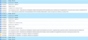

Вот, например, за ночь в одном из Диспетчеров заданий вылетело 2 проекта, они остановились, и дальше работает без них (скриншот 1)

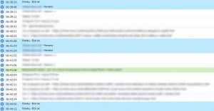

И вот пример, как это выглядит в логе: скрин 2 и скрин 3. Это последние записи в логе. Как видно, проект стартует два раза одновременно, потом останавливается, и дальше работа идет без них. Далее в Диспетчере заданий в поле "Сколько делать" ставится 0. Чтобы все опять запустить мне приходится ставить там заново 1 и перезапускать ЗП.
