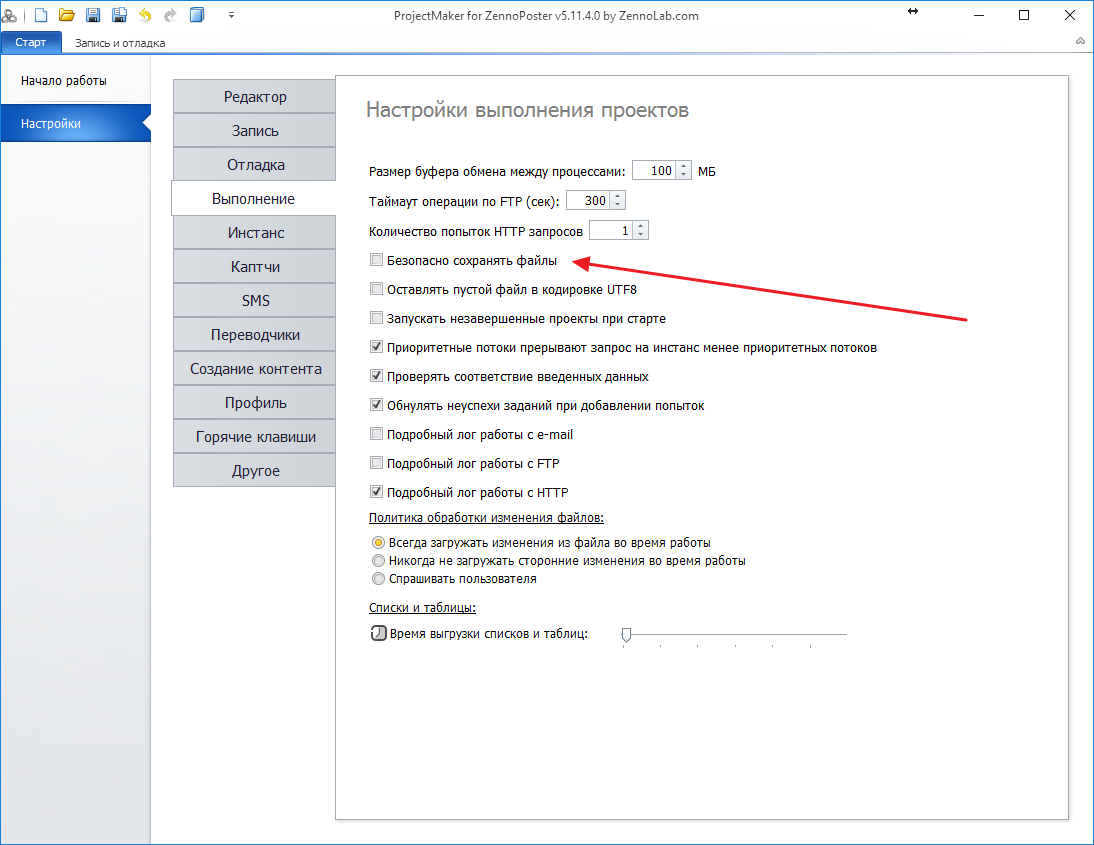

Разделить строк - есть такая штука в списке.
Может и синхронная работа влияет. Мы рекомендуем поставить в настройках программы - вкладка Потоки - 1 поток на процесс.
Также поставьте вот эту галку в настройках, чтобы не удалялись данные из исходных файлов списков.
Реакции: dimonst2008
Приложил используемый список, скажите, что там за разделитель, чтобы я впредь знал о чем речь.
Настройки изменил по вашей рекомендации, надо ли после этого перезапускать ЗП и пересоздавать Задачи?
С включенной галочкой проблема пока не появляется, спасибо!
