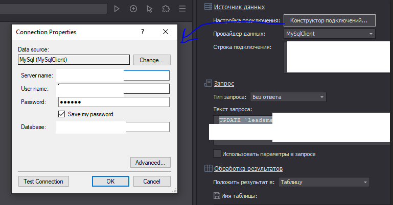

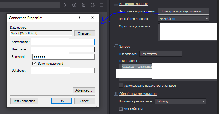

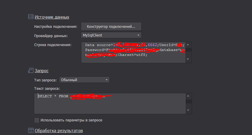

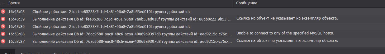

Подскажите, такое подключение ещё актуально? Через HeidiSQL подключаюсь нормально, а в ZP не получается. Насыпает ошибки. У меня ещё порт нестандартный. Как его прописать? БД MySQL на Windows Server.
SQL:
Data source=то_что_мы_вводили_в_имя_хоста;UserId=логин_jino;Password=пароль_jino;database=имяБД;Charset=utf8;
114987
114986
21.07.2021
78
30
В ковычках проблема может быть
Сам такое же действие в HeidiSQL сделай, скопируй запрос в зенку в поле "Текст запроса"
Насчет порта тут не скажу.
Все запросы с HeidiSQL вставляю в зенку, и дальше уже вставляю переменные - все работает

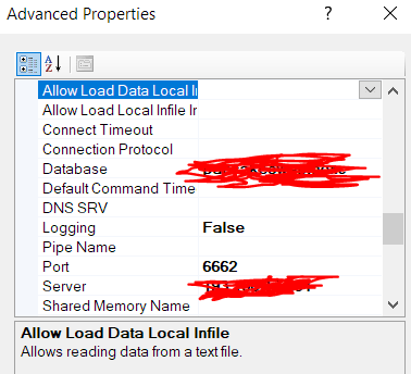

Nekro
01.08.2020
246
26
В расширенных настройках выставил Port, сама строка подключения значительно изменилась. После этого - заработало.
