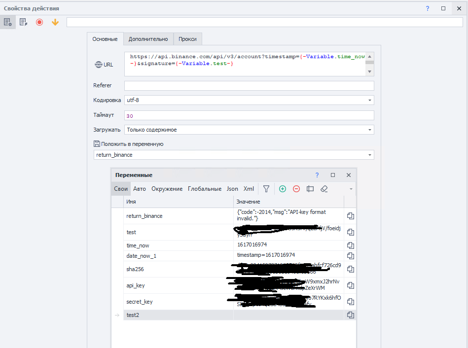

Добрый день. есть вопрос по get запросу к апи бинанса.
Отправляю запрос - получаю ошибку {"code":-2014,"msg":"API-key format invalid."}
На сколько я правильно понимаю, не правильно передаю хедер с апи_кем бинанса....

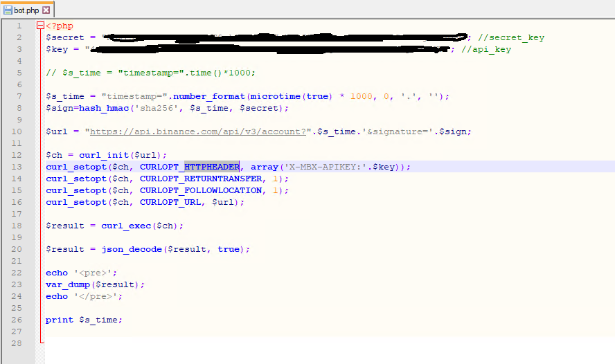

Проверил аналогичный запрос написанный на пхп, на пхп отрабатывает корректно.
Вопрос, как правильно отправить хедер зеннопостером?

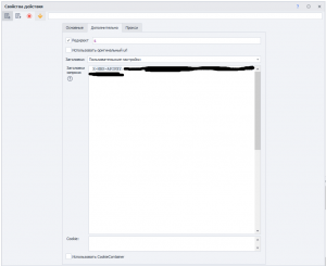

В запросах, при передаче заголовков, на первом месте всегда должен быть UserAgent и только потом остальные заголовки.
Home_KreKer
05.12.2016
137
35

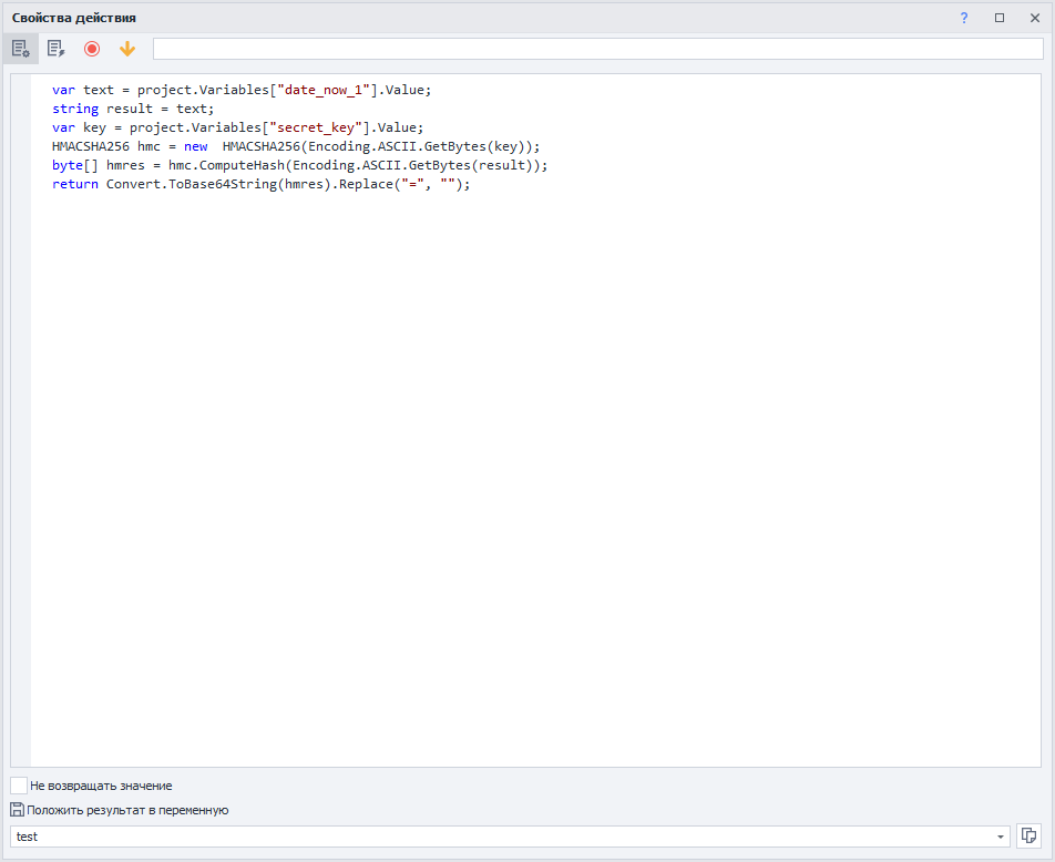

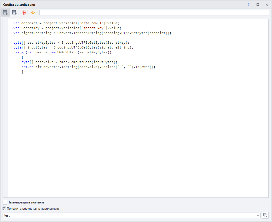

Спасибо, работает, но появилась еще одна проблема. с sha256, использовал примеры с форума(скрины во вложении)
sha256 на c# - у обоих примеров отличается от того, что отдает php.
то есть на с# - не корректный sha256.
sha256 - созданный на php - корректен.
Вопрос, какой код на с# - создаст корректный sha256 ?
