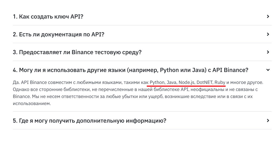

Используя Zennoposter для разработки шаблонов мы часто сталкиваемся с тем, что библиотек под C# под нужный нам ресурс либо совсем нет, либо они совсем вялые. Так и в случае с Binance, разработчики предлагают нам воспользоваться Python, Java...
https://www.binance.com/ru/binance-api

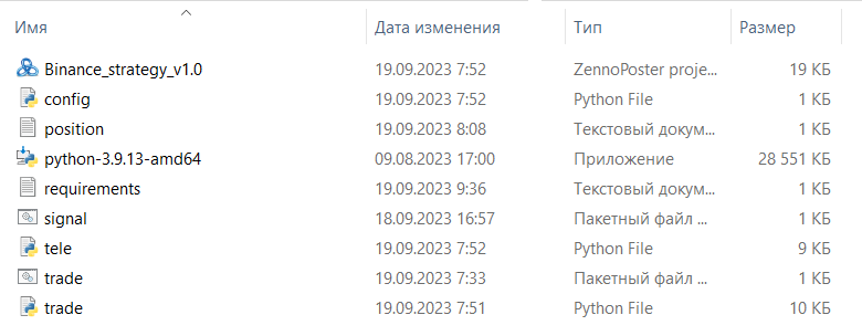

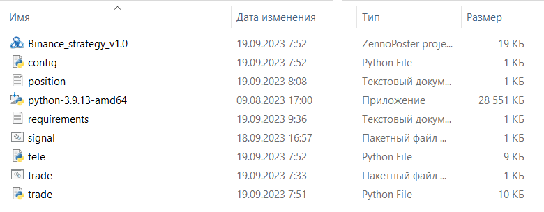

Рабочий вариант директории шаблона будет иметь следующий вид:
111810

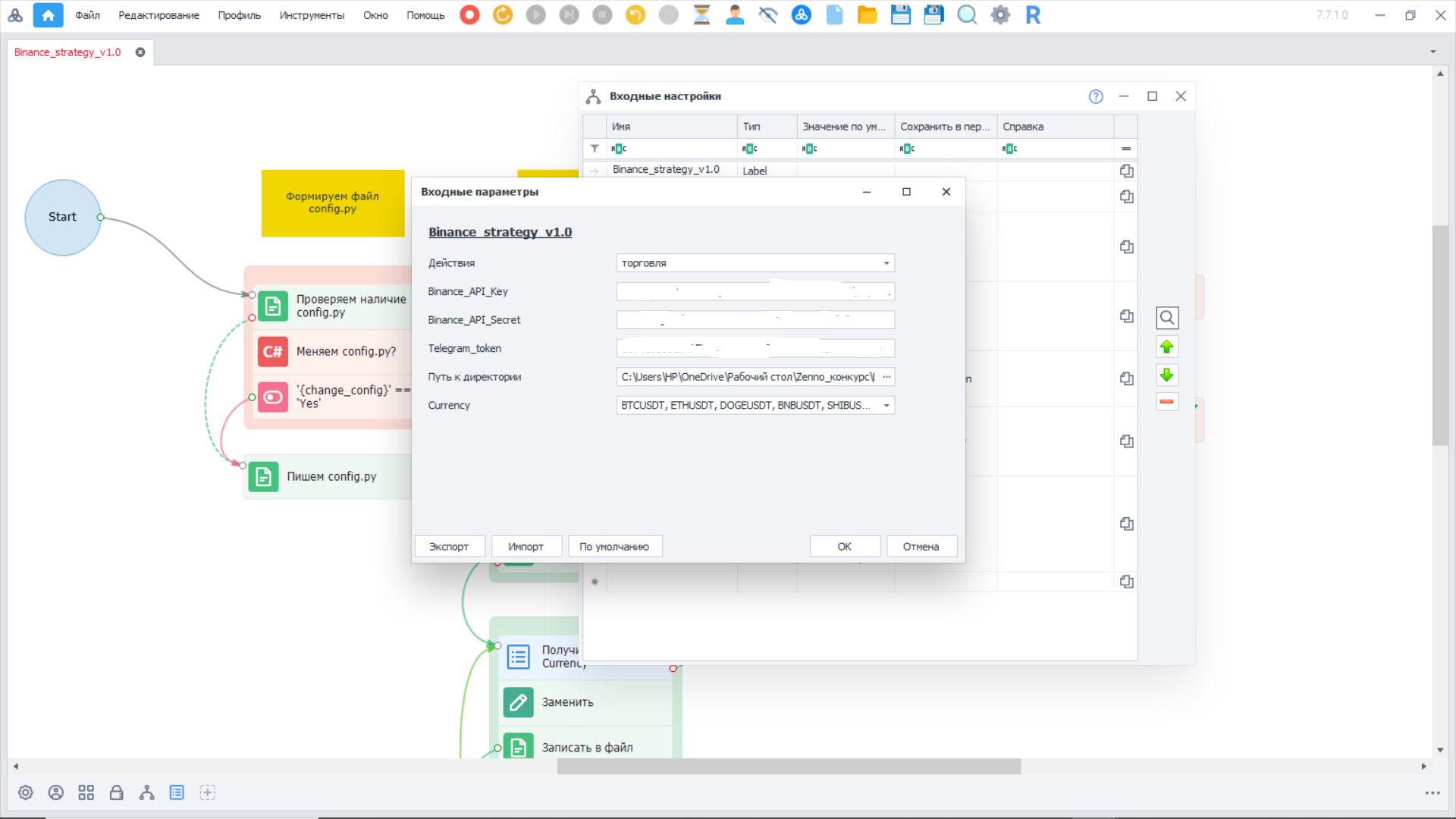

Настройки.
Но, распаковав архив Вы не увидите двух файлов config.py и position.txt. Эти файлы являются рабочей средой для Zennoposter и Python, и сформируются при первоначальном запуске шаблона с Вашими настройками. При последующих запусках, шаблон будет запрашивать менять файлы или нет. Если изменения не вносились в настройках то конечно же нет.
111811
Binance API можно получить после регистрации аккаунта https://www.binance.com/ru/my/settings/api-management. Как создать бот и получить токен Telegram через BotFather я думаю уже все знают. Во всяком случае на форуме масса публикаций на эту тему.

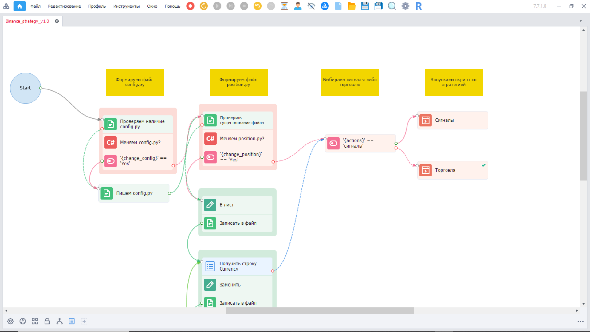

Работа шаблона.
Шаблон проверяет и при необходимости создает файлы для корректной работы скриптов Python. Затем с помощью .bat файлов запускает скрипт либо с сигналами, либо для трейдинга.
111821

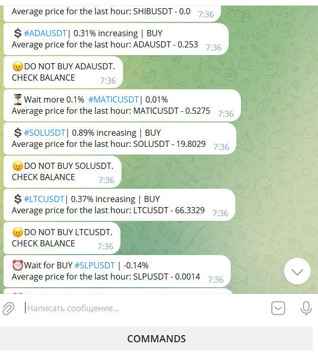

Далее происходит запуск телеграм бота. Запускаете телеграм бот командой '/start'.
После чего в меню нажимаете COMMANDS. Затем кнопку START. Интервал сигналов 30 минут. Изменить можно открыв файл в Notepad++и найдя стр.176(tele.py) или 192(trade.py) - time.sleep(1800). Время указано в сек.

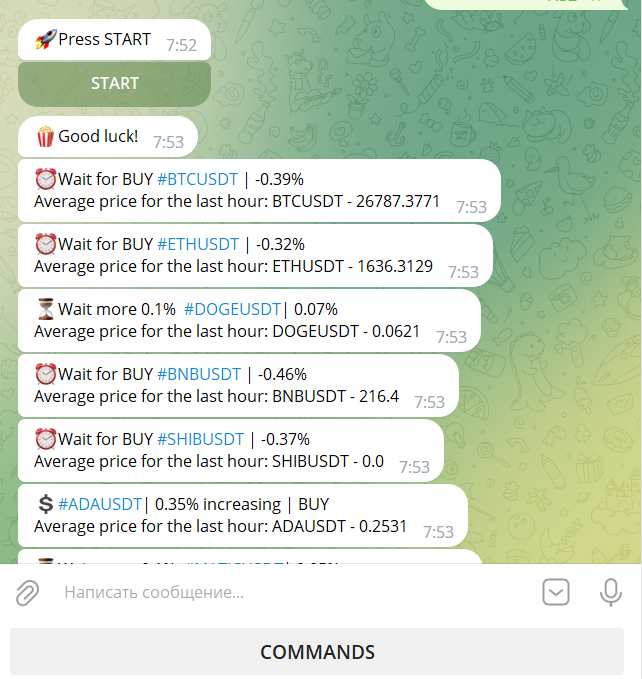

Так выглядит работа в режиме сигналы.
111814
А так в режиме торговля.
111815

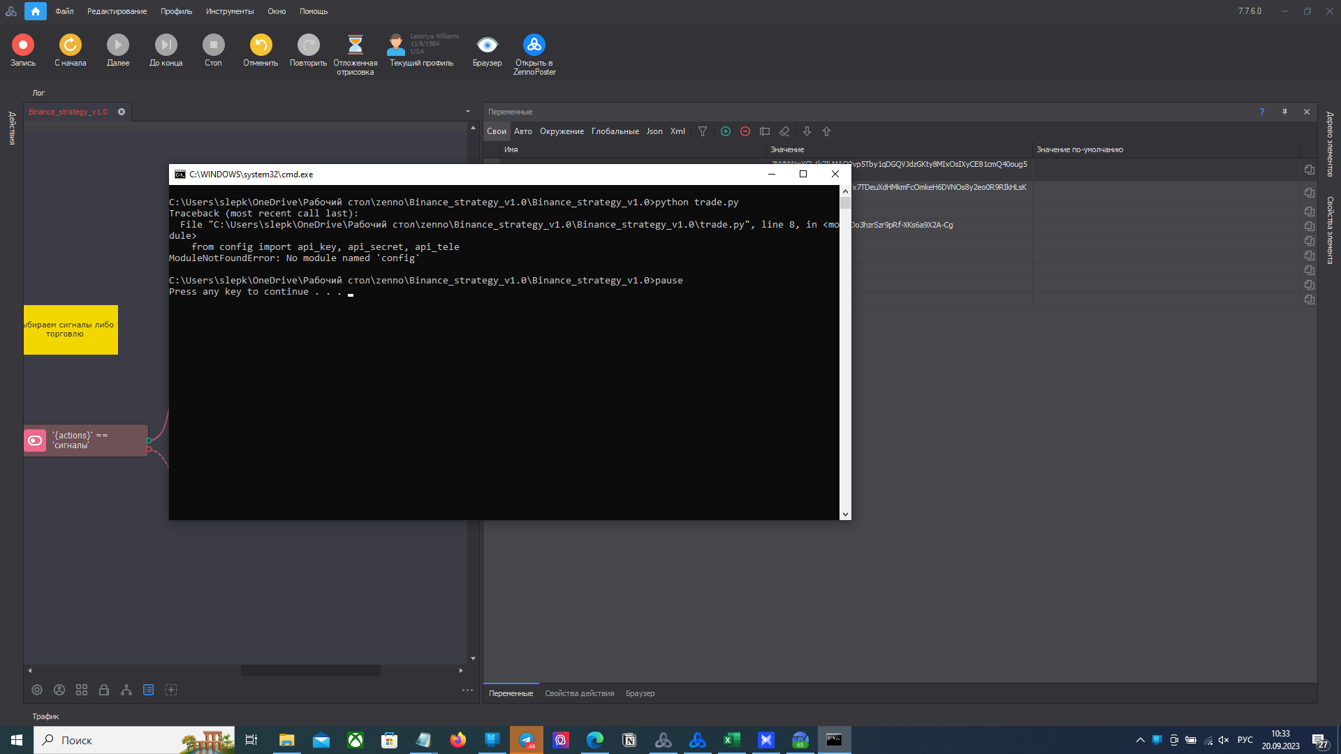

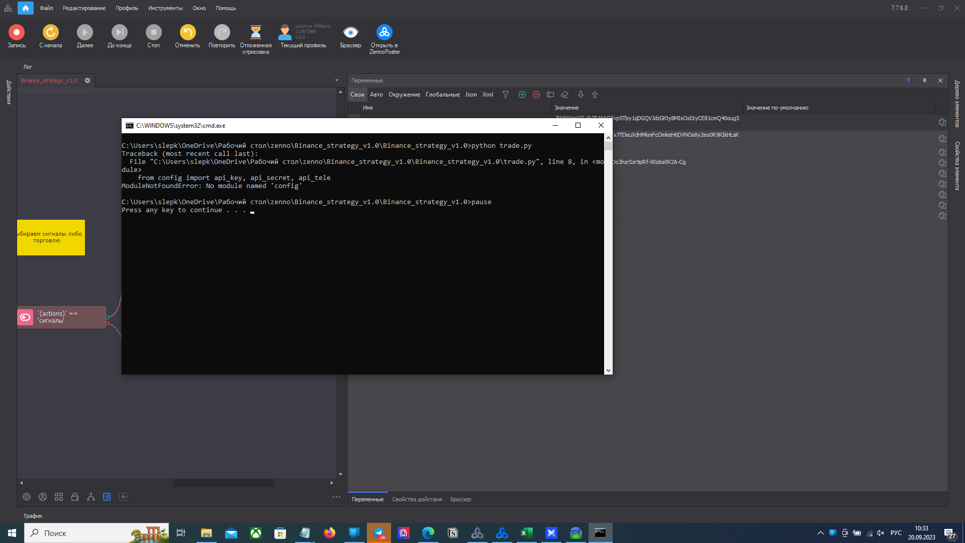

Привет, что-то не получается запустить, где торгуется на споте? И файлы не создаются config.py и position.txt Команду '/start' , где прописывать?
vicos
06.02.2017
160
474
Привет. Файлы создаются на основе данных введенных в настройках. Команду старт вводишь в своем телеграм боте, токен которого прописываешь в настройках.
25.02.2023
23
Пишет, что конфига нет

25.02.2023
23
Все настроил получилось)
директория после запуска должна иметь такой вид. скорее всего нет файла config

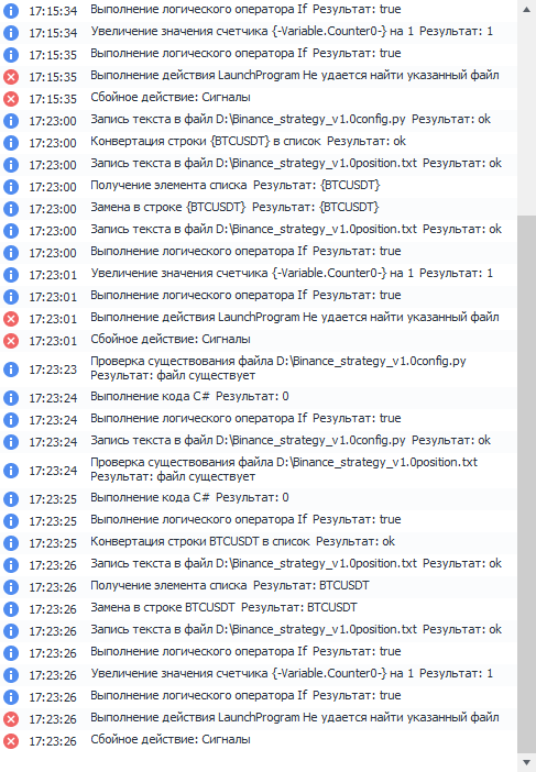

Borzzo
08.09.2019

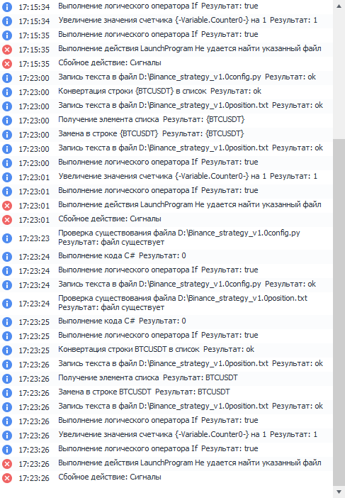

Привет. А можешь подсказать по запуску? Возможно чет криво сделал я
  1. Установил последнюю версию Python 3.11.5.
  2. Установил requirements.txt.
  3. Проверил, что это все установилось.
  4. Открыл файл Binance_strategy_v1.0 в зенке про
  5. Добавил все апи, путь к папке с файлами
  6. Тыкнул ок.
  7. Ничего не происходит, ошибок тоже не вылазит. В боте тоже ничего
  1. Потом попробовал открыть шаблон в проджект мейкер
  2. Нажал кнопку "входные настройки"
  3. Там вбил тоже самое
  4. Запустил
  5. Посыпались ошибки
    Предпложил, что ему не понравилось как ввел валюту, попробовал со скобками и без, не прокатило.
    И жалуется, на LaunchProgram, не может найти файл. Тут вот не понял где искать
    112075
  6. Тыкнул ок.
  4. Запустил
Привет. Шаблон не находит батник. проверь в директории наличие, либо путь к директории не правильно прописан. Должен выглядеть примерно так - "C:\Users\...\...\...\Binance_strategy_v1.0\". Обязательно слэш в конце.
