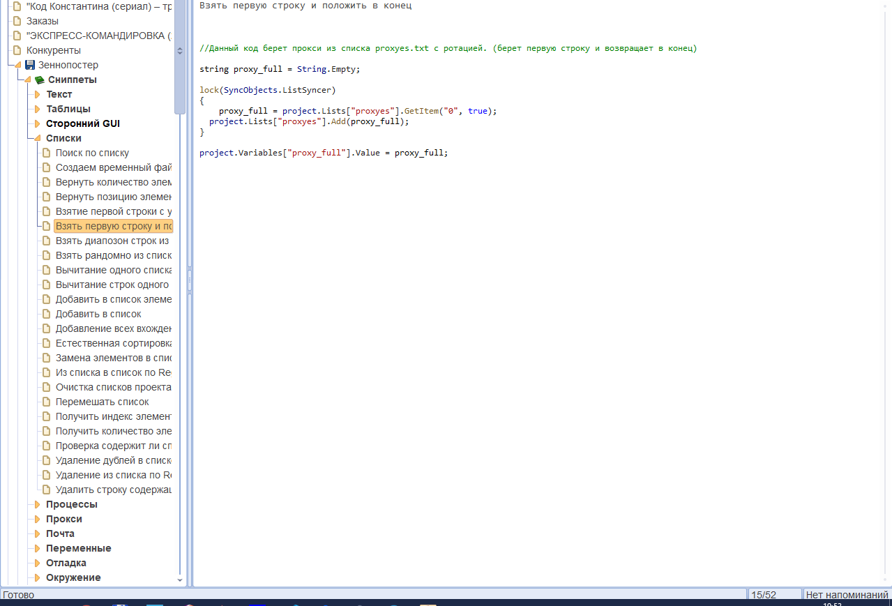

Привет. Подскажите пожалуйста, не понимая ни чего в коде ищу подсказки. Смысл такой, у меня четыре шаблона, и 4 мобильных прокси, у всех шаблонов, списки одинаковы, разница только в проксях, все работает отлично, но в редких случаях, могут посыпаться ошибки.
Попались мне два сниппета, как ими воспользоваться, чтобы блокировать между шаблонами, короче, каждый шаблон ни мешал другому? Но перед как взять строку, я еще списки привязываю
Один сниппет приложил, другой на скриншоте, не мой я ни знаю что будет если выложу.

в твоём же коде есть комментарий к каждому объекту блокировки, но ты выбираешь всё равно не тот)
Для списков, отредактировал, остальное заработает? Вроде так-то работает, но не знаю как потом не на тестовом полигоне будет, хотелось бы сразу, все возможные варианты предусмотреть, и наверно желательно не в начале шаблона, а именно перед самым операциями со списком?
61830
нормально будет, если ключевые операции со списками будешь загонять в лок, а лучше все, чтобы наверняка
В первом сообщение на скриншоте, только обратил внимания, там лок есть, уже в том сниппете не нужен
