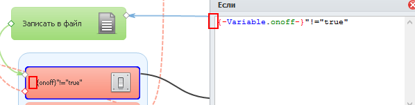

Подскажите пожалуйста, как пользоваться данной опцией?
Я делаю так: в If вставляю значение "{-Variable.onoff-}=false" или "{-Variable.onoff-}=true". Но в проджекте что бы я не поставил (true или falce) всегда идет только в одном направлении.
Скрины:
настройки==> http://joxi.ru/RpGXUxjKTJBhHy7Vp2g
http://joxi.ru/i5GXU_3JTJA9YxUZQN8 (всегда идет по красной линии)

"{-Variable.onoff-}"=="false"
"{-Variable.onoff-}"!="true"
Спасибо за ответ!
Хотел еще уточнить для себя. Почему в первом случае " == " , а во втором " !="true" ". Т.е два равно и восклицательный знак и равно? :-)

это я не знаю, надо у создателей языков программирования спрашивать.. :-)
ошибок в записях нет..
да, и можно вместо двойных кавычек использовать одинарные (апостроф)..
а для операций с числовыми данными кавычек вообще не нужно..

Вроде надо не в обычные кавычки, а в одинарные. '{-Variable.onoff-}'!='true'
"==" - это знак равно.
"!=" - это знак не равно.

можно и в те и другие кавычки, без разницы..

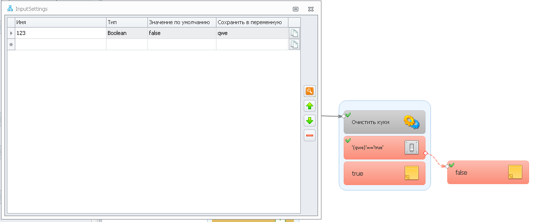

Беру экшн, вписываю туда переменные, по одной штуке, но что бы я не писал, с одной кавычкой или двумя-
http://joxi.ru/LSyaUxjKTJBBH7qVFwE
на выходе получается, что или false (без галочки) или true (с галочкой) один хрен все идет по одной и той же линии. Все это тестирую в ProjectMaker!

Вы входные параметры используете? И там и там True поставьте, чтобы регистр не отличался
Да, я использую входные параметры. И ставил все! И true и false и там и там. http://joxi.ru/JX-aUxjKTJBVH6vvU-0
По поводу кавычек. Я пробовал просто уже все варианты, даже без кавычек :-)... по видимому в последнем не поставил просто...

у меня все ок.. ставишь во входных true - выходит по зеленой на мессэдж с true..
(очистка куков ни при чем, просто по быстрому переставил старт на блок с if..)

...значит я... незнаю что уже делать! У меня с настройками ни хрена не получается!!! Что бы я не ставил во входящих настройках, true или false '{-Variable.onoff-}'=='true' при таком раскладе ВСЕГДА FALSE http://joxi.ru/JqOaU_3JTJA-Y7KOVWg ! Соответственно при таком "!=" ВСЕГДА TRUE!!! Меняю в настройках true или false но ни чего не меняется в действиях.....

Попробуйте False и True писать с большой буквы.

А если поставить true в значении по умолчанию, куда действие пойдет?

да, чо то по зеленому идет..
19 802
8 863
а вот так все номано:
