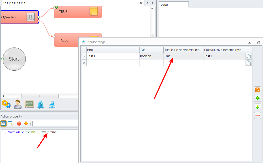

Boolean настройка возвращает "True" и "False" с большой буквы
Поэтому надо писать так, чтобы всегда работало.
Почему с большой буквы, потому что там используются TrueString и FalseString
http://msdn.microsoft.com/ru-ru/library/system.boolean.truestring(v=vs.110).aspx
http://msdn.microsoft.com/ru-ru/library/system.boolean.falsestring(v=vs.110).aspx
Скажите, а почему тогда в PM работает и с маленькими буквами?
darkdiver
13.01.2009
2 285
2 732
потому что работа немного отличается в ProjectMaker и ZennoPoster.
происходит примерно следующее:
когда вы первый раз загрузили проект и не трогали настройки по умолчанию, то настройка сохранилась как true
если вы поправили какие-то входные настройки, то они пересохраняются на те значения, которые вы указали, а как мы помним в C# true.ToString() это True с большой буквы.
в результате получаем: что настройка сохранилась как True с большой буквы и все ломается.
Надеюсь, что стало хоть чуть чуть понятнее.
