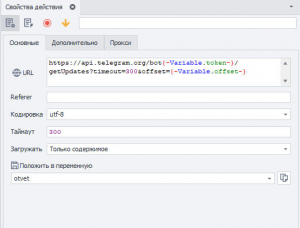

Это понятно что кубиком, меня интересует сам процес как он работает. Что куда и как. )))
Чешир
27.06.2014
1 660
998
Бот получает сообщение лонг-поллингом (это лучше любого вэбхука). Это гет-запрос

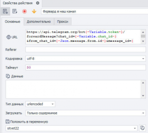

Потом бот форвардит сообщение в наш канал (он туда добавлен админом), естестенно предварительно разобрав джейсон (там еще можно кучу фильтров напихать) Это пост-запрос
133256
Потом, после ответа в канале происходит всё в обратном направлении. В общем, как-то так
