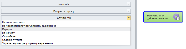

Привет. у меня проблема первоклашки.
у меня есть сайт. допустим вк.
в поле логин нужно взять из списка:
взять строку.
первую.
удалить.
( все берется из txt email )
тоже самое с паролями.
я все понимаю кроме одного как брать из списка...
не кидайте комнями мол смотри есть видеоуроки. смотрел нужного не нарыл или из-за свой тупости не понял

Я не так написал.
как этот список прикрепить к логину.
Не сильно понятно. Если речь о том как вбить в поле логин из списка, то надо из переменной установить туда значение.

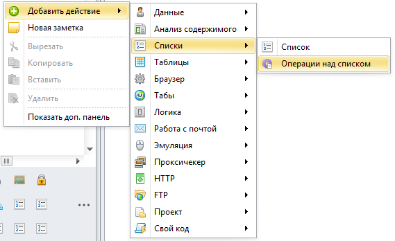

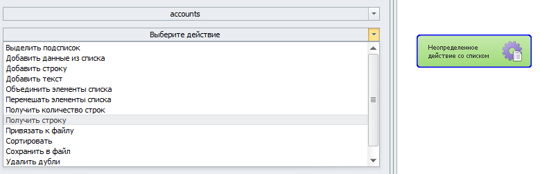

Buddha
10.03.2019
121
Точно так же, как и в поле Input. В конструкторе действий оставляем "Set", выбираем "Value" и вставляем в поле текст или переменную с текстом.
