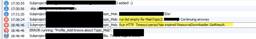

В Poster поток зависает на неудачном действии в течение часа после того, как не удалось загрузить список txt. И только через 30-70 минут он переходит к следующему действию. :
В PM он загружает список штраф и получает элементы из списка. В плакате он не загружает список и продолжает есть мой процессор (15-35%), ничего не делая.
(В настройках мой тайм-аут для запроса GET составляет 30 секунд. Не 30 минут или 60 минут)

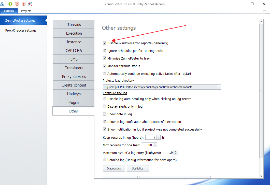

With the new version I cannot use ZennoPoster anymore. Always the error message "Runtime error 217 at 00A5BA2A" appears after start up and nothing works. The message disappears after a few seconds but a new one appears right after that.
ProjectMaker works normally. How can I fix this?
Please check this option in program settings. If it's already enabled, uncheck it and check again.
After that restart the program.

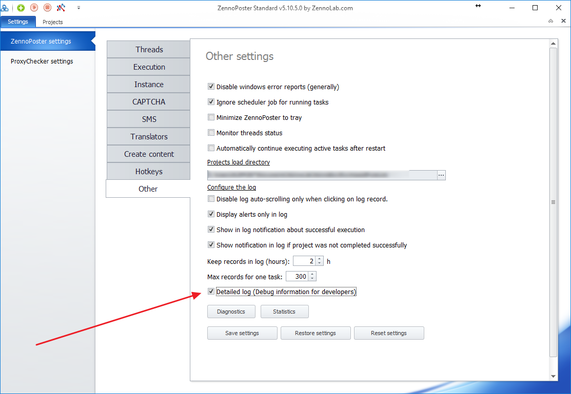

If it won't help, please enable extended log in program settings, reproduce the problem and run Diagnostic.
Send us created report.zip file.
Description is not clear...
Could you please send us your project with all files to test it?

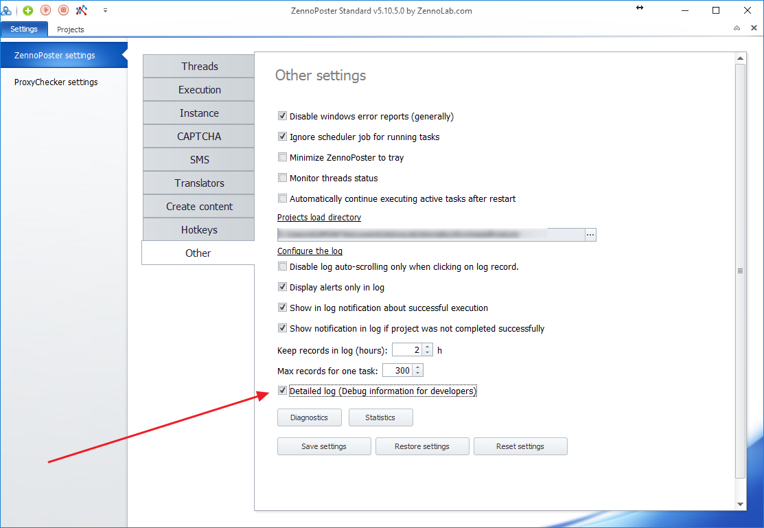

This did not help, I sent the diagnostic files with a support ticket.
