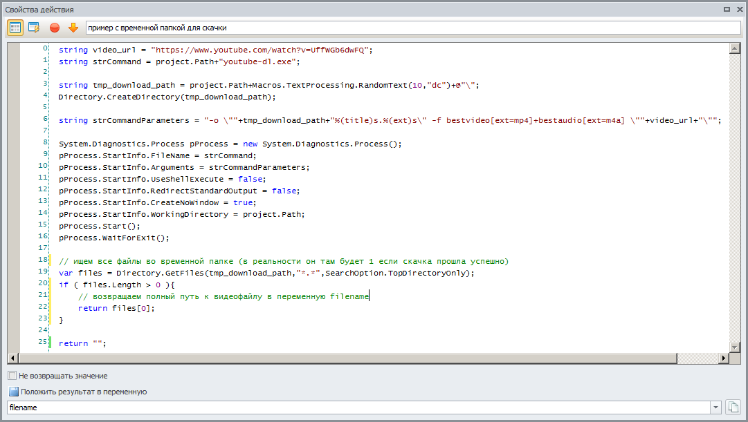

Кстати при закачке видео с ютуба можно избежать гимора с рандом директорией, т.к. можно назвать файл не (title)s, а (id)s
и имя файла будет соответствовать id видео
п.с. чтобы получить справку по всем параметрам запуска можно в кубике "Получаем инфо о всех видео из плэйлиста YouTube"
Поменять вторую строку на string strCommandParameters = "-h";

Столкнулся с непоняткой в названиях видео в плейлисте.
На канале ролики называются на русском, но собирая информацию о видео в плейлисте в JSON вижу тайтлы на английском, а русского нигде нету ((
Параметры простые - как тут в примере
string strCommandParameters = "-j --flat-playlist "+project.Variables["urlplaylist"].Value;
Хотя, если смотреть json-информацию не плейлиста, а самого видео то тут зависит от канала
string strCommandParameters = "-j \""+project.Variables["urlvideo"].Value+"\"";
у русскоязычного канала в json попадают title уже на русском (но я все же хотел бы на русском видеть информацию сразу в плейлисте)
а вот у зарубежного канала все равно title на английском, хотя в браузере названия роликов я вижу на русском.
