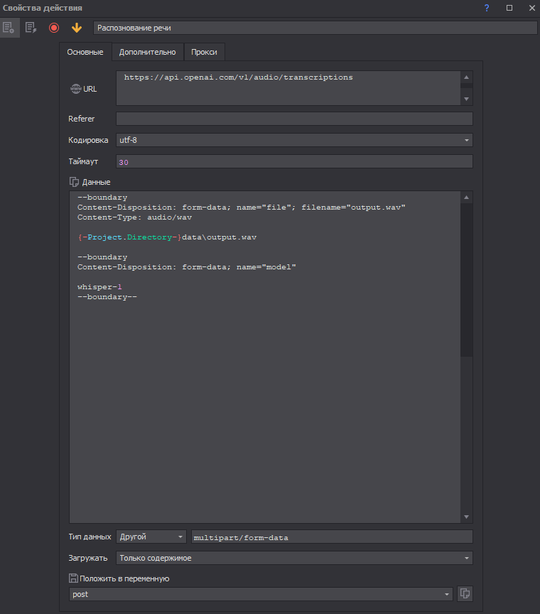

Тут начинается магия! Для распознавания речи я долго выбирал между Яндекс SpeechKit, Google TTS, но решил использовать Whisper от OpenAI. Это их модуль распознавания речи, который, несмотря на простоту использования, предлагает отличное качество распознавания даже для сложных текстов.
Отправляем POST запрос на сервер OpenAI, и в ответе получаем наш текст.
Почитать можно тут. Поэтому составляем просто POST запрос с полученным ранее токеном
В результате получаем качественное распознавание нашего голосового сообщения.

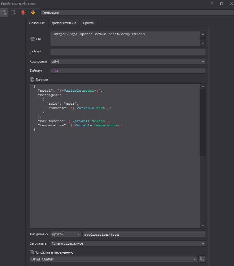

Ну а далее мы отправляем этот текст, суммируя его с текстом дополнительного промта, кол-ва токенов, модели и температуры в сам ChatGPT и получаем результат.
В ответ мы получаем текст. И переходим к самому главному. Синтезу речи, мать его!

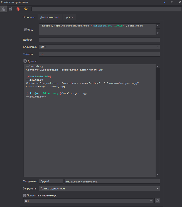

Остался последний шаг, это снова конвертировать файл в OGG формат и отправить обратно себе в качестве голосового сообщения
FFMPEG - конвертируем:
-i data\audio.wav data\output.ogg
С тех. частью разобрались. УРА!

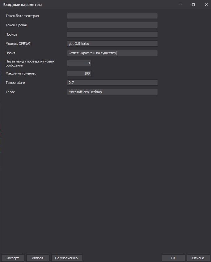

Теперь немного про входные настройки:
Токены пропустим. С ними понятно
Прокси - это бурж прокси для запросов к OpenAI в зенновском формате
Модель OPENAI - это модель, которая Вам доступна. По дефолту стоит gpt-3.5-turbo. Можно изменить на любую Вам доступную
Промт - это дополнительный запрос к ChatGPT помимо текста Вашего голосового сообщения. Можно оставить пустым, если не нужно
Пауза между проверкой новых сообщений - как часто шаблон будет мониторить новые сообщения в боте (в секундах)
Максимум токенов - сколько токенов вы готовы пожертвовать для ответа (1 слово примерно 4 токена (могу ошибаться))
Temperature -креативность ответа. 0 - модель будет следовать наиболее вероятным вариантам ответов, что делает её предсказания более предсказуемыми и строгими. Это полезно, когда нужна точность или фактическая информация. 1 - модель будет отвечать с большей долей случайности, предлагая более разнообразные и творческие варианты. Это полезно, если вам нужны нестандартные решения или креативные идеи
Голос - голос Windows речи (узнать все доступные можно через PowerShell (подробнее):
Команда PowerShell:
Get-WmiObject -Namespace root\CIMv2 -Class Win32_SpeechVoice
