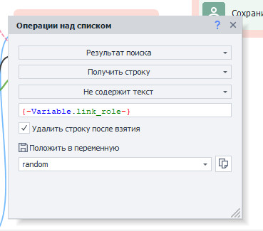

взять строку из списка(в поле твоя переменная), удалить после взятия. либо сразу, удалить строку.
вроде того как на скрине.
