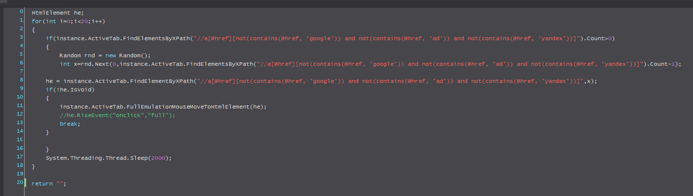

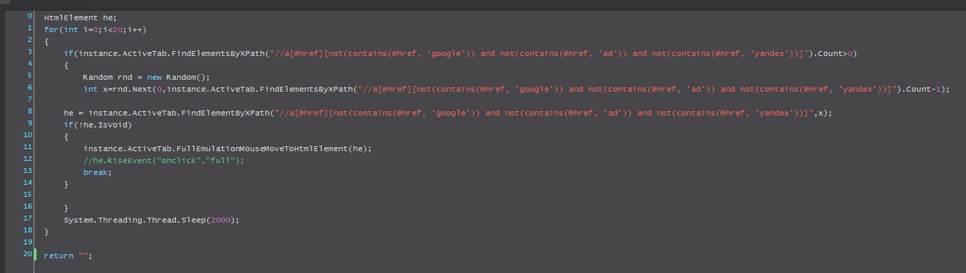

Подскажите как правильно будет изменить код
HtmlElement he;
for(int i=0;i<20;i++)
    if(instance.ActiveTab.FindElementsByAttribute("a", "tagname", "a", "regexp").Count>0)
        Random rnd = new Random();
        int x=rnd.Next(0,instance.ActiveTab.FindElementsByAttribute("a", "tagname", "a", "regexp").Count-1);
    he = instance.ActiveTab.FindElementByAttribute("a", "tagname", "a", "regexp",x);
    if(!he.IsVoid)
        instance.ActiveTab.FullEmulationMouseMoveToHtmlElement(he);
        //he.RiseEvent("onclick","full");
        break;
    System.Threading.Thread.Sleep(2000);
return "";
на поиск по xpatch вот с такими параметрами
FindElementsByXPath("//a[@href][not(contains(@href, 'google')) and not(contains(@href, 'ad')) and not(contains(@href, 'yandex'))]")

это я понял, можете пожалуйста эту часть показать, у меня ошибка постоянно

5 738
погонял приведенный код , ошибок не выдает.
заменил на xpath, тоже не выдает ошибок.
так то работает, но xpath наверно надо немного другой, так как постоянно пытается уехать к невидимым элементам.
блин, почему то сайт не дает код разместить. вот тогда скриншот.
блин/
ровно так же сделал, вываливается вот така ошибка
Компиляция кода Ошибка в действии "CS1501" "No overload for method 'FindElementsByXPath' takes 2 arguments". [Строка: 9; Cтолбец: 29]

блин/
FindElementsByXPath имеет 1 аргумент
FindElementByXPath имеет 2 аргумента
Заработал, не знал что есть два вида поиска по xpatch, обычный и с приставкой s. а По какому лучше элементу искать чтобы был случайный клик но при этом без клика по рекламе?
Phoenix78
06.11.2018
11 789
5 738
они одинаковые. FindElementsByXPath возвращает коллекцию найденных элементов
FindElementByXPath возвращает один найденный элемент.
за поиск отвечает сам путь xpath, вот в нем и надо прописывать все условия и исключения в виде рекламы.
