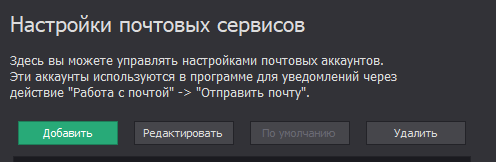

Вверх, пошерстил по DLL-кам ZP ни в документации нигде ни одного упоминания, мб кто-нибудь нашел способ получить доступ к этому инструмента помимо GUI ZP, интересует именно C# реализация

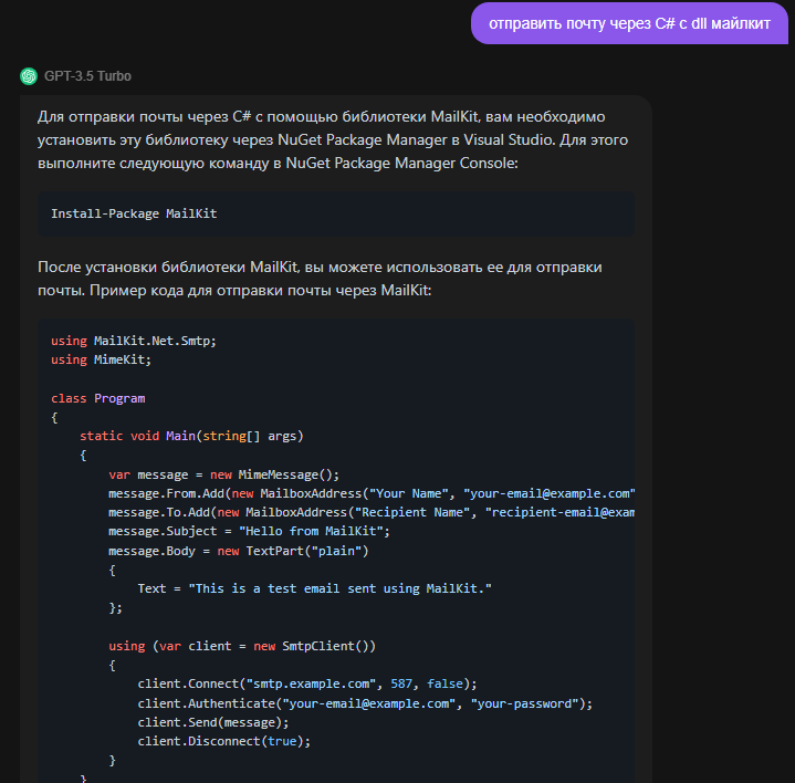

можно замучить ИИ до рабочего кода ;-)

Видимо придется mailkit использовать, хотя хотелось бы получить доступ от разработчиков, у нас софт про автоматизацию:D а мне предлагают добавить в UI в ручном режиме "Добавить", к примеру с десяток почт, уже вызывает нервный тик)
Потому что этот экшен нужен именно для оповещения на почту, а не для спама, что наказуемо определенным перечнем стран по уголовному кодексу, как в случае с РФ.
