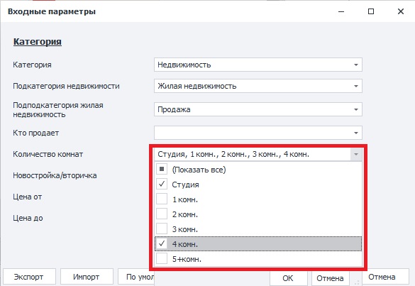

В парсере сайта во входящих настройках можно выбрать количество комнат для парсинга соответствующих объявлений.
Можно выбрать любые комбинации, например студии и 4 комн. квартиры. Соответственно, в переменную попадет (Студия, 4 комн.)
Вот так.
63877
Теперь мне надо сформировать ссылку для перехода на сайт на основе сделанного выбора. Но в ссылке должно быть так .../boundary_in_rooms=0,4/
И вот собственно вопрос, как на С# в переменную подставить необходимые для ссылки значения вместо полученных из настроек, учитывая, что в настройках могут быть любые комбинации.

Здравствуйте. Кто подскажет по такому вопросу...
Вот так.

в настройках у тебя прописано {Студия|1 комн.} и т.д.
пропиши по такому принципу {Студия:0|1 комн.:1}
Реакции: Khmer
Большое спасибо за помощь!
