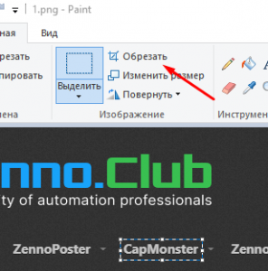

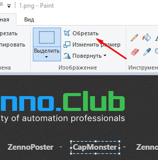

1. Сохраняем общее изображение сайта (допустим в 1.png)
138482
2. Открываем в редакторе Paint. В левом нижнем углу можно увидеть координаты по х и у, что очень удобно. Сразу записываем себе координаты элемента, который будем искать.
В моем случае это X от 225 до 325 и Y от 125 до 155.
3. Выделяем нужное изображение, обрезаем и сохраняем.
138483
138485
