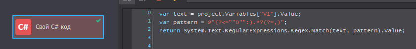

molotok
17.04.2015
733
358
У меня вот так работает
Реакции: Дмитрий621985

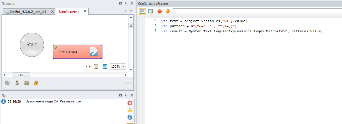

Дмитрий621985
03.06.2018
166
А что за ошибку выдает?
Можно по другому. До пустим есть переменная V1 = 1":7.18,"2":20.69,"0":1.09,
Хочу положить перем V2 по средствам регулярки (?<=0":-).*?(?=,) соответственно на выходе получить в V2=1.09 Обыкновенным кубиком все получается, си шарпом ни в какую. А на счет ошибки см. скрин

Phoenix78
06.11.2018
11 790
5 717
Дмитрий621985
03.06.2018
166
Все спасибо большое пока не понимаю как но это сработало. А ваш ресурс помогат составлять регулярки уже с экраном?
